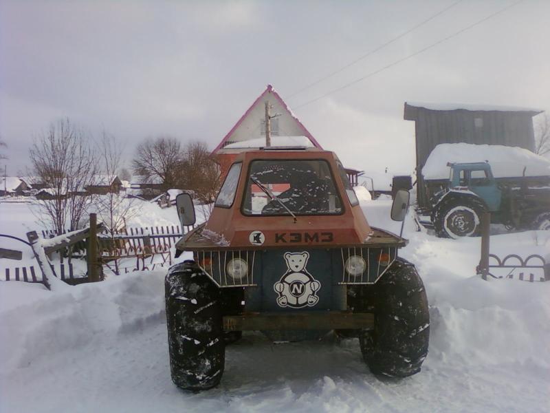

У меня форточки они как бы и лобовые и боковые одновременно,приятный сквознячок даже в жару,а лобовое стекло оно же часть лучей отражает, и не дает веткам встречным бить по мор..  лицам .
Также в последнем варианте остановился на 3-х форточках, само лобовое неподвижное + веткоотбойники + дверцы. Ехал как-то в ТДТ без бокового стекла- ничего хорошего, кроме опасного.

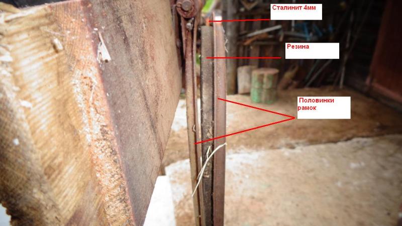

Вот конкретика из прошлого века :)
Рамка оконная  "котика", точнее его последыша ТДТ-40.
С торца
Как сделать: берётся металл трубка круглая, режется повдоль. К этим половинкам  по всей длине(периметру) с наружной стороны привариваются 2 полоски металич. с  отверстиями  под болтики. Стекло заключается в резиновый шланг, разрезанный также вдоль. Рамка сжимается болтиками М4.
Трубка  на рамку может быть и профильная, если удастся подобрать резинку прямоуг. формы. Навесы приварить/прикрутить.

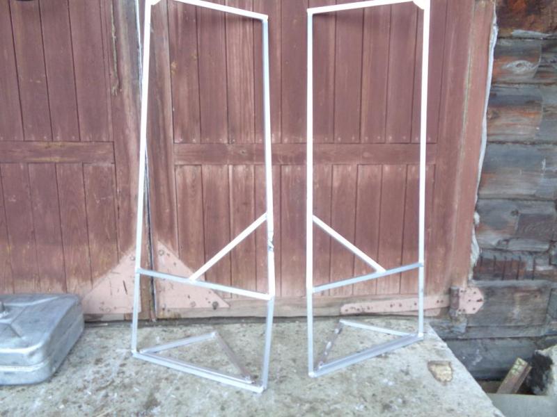

Нашёл более понятный ракурс.
Дверцы нужны для того чтобы лужи на сидушке не было от снега-дождя бокового.
МВП Откроются и крыло мешать не будет, см 3 есть для этого. Открыть навстречу движению- может весной в +30гр(летом у нас +7!) приоткрыть-вентиляция естественная будет?
Эдуард2016, случай конечно может быть-в лесу как на войне. Но дверца открытая не выйдет см пяток за пределы  крыла.
didulya, пружина пожалуй на захват для подъёма в кабинет нужна,чтобы убирался.  Кабинет холодный, едёжы много-пролезать туго.
С навесами как Виктор париться не буду, не тот класс. Мебельные или рояльные. Вот дверца только фигурная, наверное пока шаблон не сделать из мет проф трубок и не поймёшь как она открываться будет. Возможно задняя п/рама при изломах будет мешать (задевать) дверцу.

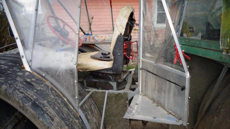

Не, хвастать, не чем  ::shy:::, а доложить что работа проведена, уж как вышло, то всё моё. :)
Дверцы ал. открываются в перёд движения на рояльных навесах(саморезы). Застеклены мягким стеклом и сотов. п/карбонатом, всё в угоду снижения веса. В кабинете стало наблюдаться тепло с китай-отопителем, зимой проверил. Летом предстоит испытание пылью и жарой. Алюминиевый материал, конечно нежный, аккуратно надо с ним в лесу, но лёгкий зараза.
