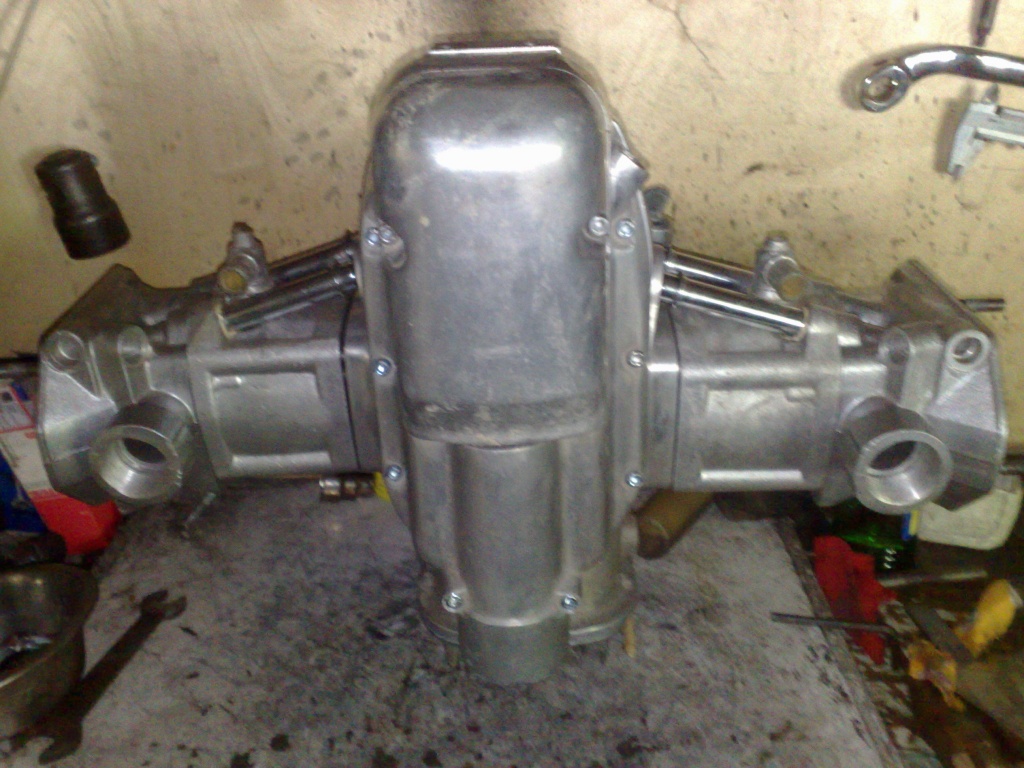

Вот двигатель с водяным охлаждением. Я еще лет 20 назад хотел сделать водяное для К-750, но тогда с аргоном была сильная напряженка. Сейчас полуавтоматом можно попробовать или унести на аргон - наверное в каждом гараже аргоном частники варят.

Охлаждение можно и воздушное сделать, надо всего то алюминиевый маленький тазик, пропеллер и чуть листового алюминия. Заклепочники сейчас не проблема.
