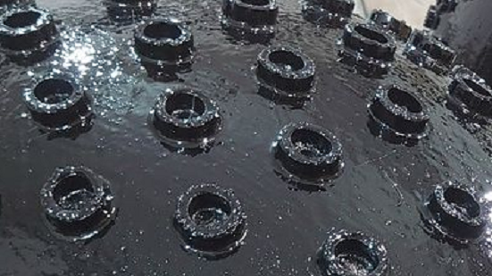

Всем привет! Ну что, нашел я время в своем графике нафике для осуществления своей идеи протектора на потроха. Вот, взгляните.  -hi-
Это первые два колеса.

« Ответ #262 : Марта 13, 2024, 16:45:16 pm »
Присоски ?  ::cheesy:::
Подробности, плиз, в соотв. тему  1*11

« Ответ #264 : Марта 13, 2024, 19:04:11 pm »
Сюда музыка из YELLO напрашивается ::cheesy:::

« Ответ #265 : Марта 13, 2024, 19:25:08 pm »
Идея хорошая,  но в основании концентрация напряжения очень высока .
  • Сообщений: 2262
Африкандские ободрыши. На заказ
« Ответ #266 : Марта 13, 2024, 20:08:12 pm »
 Андрей, обоснуй.

« Ответ #267 : Марта 13, 2024, 22:27:34 pm »
Андрей, обоснуй.
Ширина приклеенного основания равна верхней части и высота протектора выше ширины .
То , что это кольцо немного сгладит .
Время покажет .
  • Сообщений: 2644
« Ответ #268 : Марта 13, 2024, 22:31:52 pm »
Я бы делал , высоту протектора равной толщине стенки шланга , а лучше бы даже меньше.

« Ответ #269 : Марта 14, 2024, 05:38:00 am »
А по морозу и снегу такие шипы держаться?

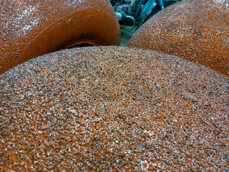

« Ответ #270 : Марта 14, 2024, 07:22:37 am »
Вова механик, приветствую тебя  -hi-. Эти для меня? Будут работать в паре  с обсыпанными.
Как на фото, только черные. Тоже работа мастера ВОВЫ

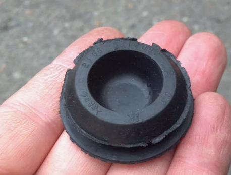

« Ответ #271 : Марта 14, 2024, 08:58:33 am »
Вроде резиновая заглушка . Не ?

« Ответ #272 : Марта 14, 2024, 09:42:56 am »
Нет, не заглушка. Если бы найти заглушки подходящего размера недорого, было бы здорово. 1*11
Это нарезанный колечками высотой 12 мм резиновый шланг диаметром 36 мм. Приклеенный к потроху полиуретаном с соответствующими добавками. Эти потроха, рано как и следующие два, уже забронированы. Так сказать на опытную эксплуатацию.  -hi-

« Ответ #273 : Марта 14, 2024, 09:43:55 am »
Да, Александр, это твои, либо следующие твои, но такие же. -hi-

« Ответ #274 : Марта 14, 2024, 10:55:53 am »
::crazy::: Это сколько же на один  ::tongue:::
