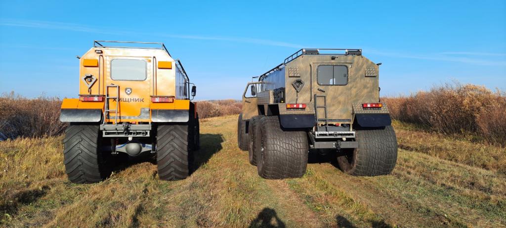

На зелёном шины похожи на SB-1, размером 1650 x 1050,это только догадки,инфы пока нету.
Шина на зелёном тяжельше на 120 кг,чем шина арктиктранс на 1700,габарит хищьника на этих шинах 3100 мм.Шина тракторная,10 слойная.

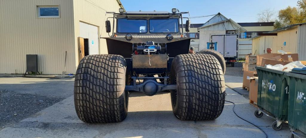

Хищьник на шинах Primex Geomaster для МТЗ, размером диаметр  1722 мм,Ширина шины 1120 мм,Фактический размер шины,Примерно 1650×1040 мм. Вес покрышки 220 кг.шина шести слойная.Цена шины 350 тыс.

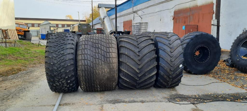

Где такие шины делают?

Мамонт 1780х710-32, Primex Geomaster 66х43.00-25, NorTec 66х43.00-25 1680x 1054, Арктик транс 1700х750-26,
