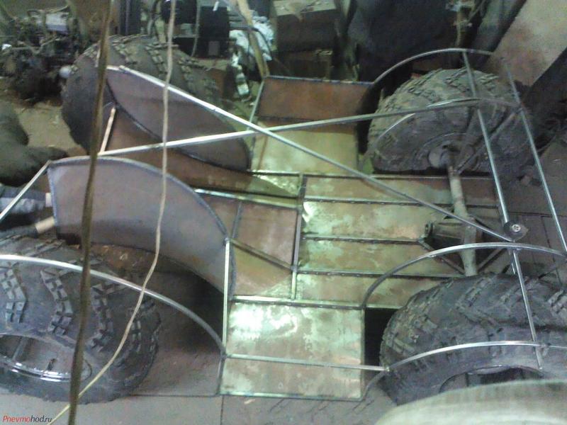

Как сделаешь . Все в наших руках , ненадо ни у кого ничего копировать . У меня был перегружен на транспортере . Уравновесилось  выносом задка .
Вот образец , корпус короткой самоходки . Двигатель побывал везде . Последний вариант подлежащий испытаниям когда то заднемоторный .
