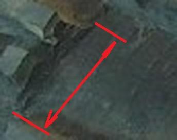

Вот Василий как едет самопальный ратрак "протектор" 50 мм ,простому гусеничнику там тяжко,может даже не в моготу.
Какой протектор лучше выбрать?
« Ответ #115 : Марта 09, 2020, 23:20:30 pm »
Трак у гусеницы незначительное время движется по радиусу . И длительно не меняет свое положение в пространстве не шевеля снег . У колеса лопух воткнувшись постоянно поворачивается изменяя угол  и  разгребая в обе стороны от себя проворачивает  сектор как стрелка часов точно в противоположную сторону . Ну причем тут ратрак ?  ::thinking:::
Чем длинее лопасть , тем больше из под себя выгребает . Зеленый втык , синий вытык . Красный то что расковырено . И на чём оно оперто будет ? Если еще учесть что оно само еще продавливалось то красный сектор будет сильно ниже .На уровне серого клыка .

причем тут ратрак ?
Мы же сравниваем низкое и высокое,вот оно везде одинаково,что для колеса,что для гусянки.Высокий протектор везде найдет за что зацепиться,никакой будет просто мылить.Вот такой опыт,извиняй.Снег субстанция другая нежели грязь,тут тебе наверно виднее,я зимой в подвале люблю колупаться с железяками. ::cheesy:::
На том что между клыками,ты же на каблуках не ходишь,тем паче на шпильках. ;)
