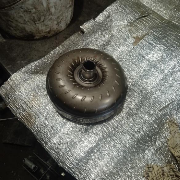

АКПП на вездеходе
« Ответ #561 : Марта 21, 2025, 14:46:44 pm »
Находишь обратку с радиатора , оцепляешь и в пустую канистру, заводишь двс.
В канистру хлынет поток масла, как пошла с воздухом глушишь , заливаешь свежее через щуп. Сколь слилось столь и заливаешь.
Снова заводишь - сливается . снова заливаешь свежее и так пока не побежит чистое с обратки.
Лучше в двоем , один следит за маслом , второй в салоне заводит глушит , желательно еще селектор дергать, чтоб отовсюду выгнать старое масло.
  • Сообщений: 14613
АКПП на вездеходе
« Ответ #562 : Марта 21, 2025, 14:48:58 pm »
откручиваешь поддон , сливаешь масло , моешь фильтр , собираешь , заливаешь . Если жуть какое грязное , коробку заменой масла уже не спасешь .

АКПП на вездеходе
« Ответ #563 : Марта 21, 2025, 14:51:52 pm »
Это только половину масла поменяеш.
  • Сообщений: 14613
АКПП на вездеходе
« Ответ #564 : Марта 21, 2025, 14:55:44 pm »
Вполне достаточно . Если совсем грязища и некуда денег зарыть , то по прошествии некоторого временьи снова заменить откачкой через щуп как на ТО делают .
Сколько насосом не выкачивай из бублика не удалить не сняв бублик .

« Ответ #565 : Марта 21, 2025, 17:08:49 pm »
если купил бу и не знаешь что там за жижа и когда ее последний раз меняли, лучше промыть и поменять, один раз сделал и забыл на несколько лет. А если на вездеход , то возможно и навсегда.
Сообщение понравилось: Дмитрий Р
  • Сообщений: 14613
АКПП на вездеходе
« Ответ #566 : Марта 21, 2025, 19:01:13 pm »
На такой случай всегда стоит промывка атфки около 20 л.
Зы она выстаивается за год на осадок . А покупать и лить в утиль .. ну пусть льют .

АКПП на вездеходе
« Ответ #567 : Марта 21, 2025, 22:44:57 pm »
Сверлится отверстие,потом режется резьба,у себя просто заварил,давно было,про балансировку знаю,на машине откатался 4 года,замечаний не было,но это было в далекие 90.тогда с маслом было плохо. Сейчас так делать не буду,проще пару раз заменить со снятием поддона.
АКПП на вездеходе
« Ответ #568 : Марта 21, 2025, 22:56:36 pm »
Если уж сверлить бублик, так можно и 1мм отверстие. Поставил на полку пусть стекает, коробку то наверное все заранее покупают, не в день установки на вездеход  ::cheesy:::
А потом точку поставить п/а или тиг.

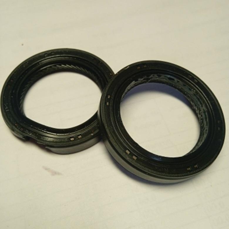

Не, сверлить такую красоту для слива масла не стоит. ::undecided::: Слить масло с акпп надо видимо, сдёрнув, аккуратно на заведённом двиге, подводящий шланг на теплообменник в основном радиаторе, путём частичной замены в несколько приёмов- пробки слива в поддоне нет, отверстие под щуп уж очень узкое. Что предложено Андреем выше.
Другой вопрос? При замене коренного сальника движка пришлось тяжело механически  вынять прикипевший к маховику бублик отдельно от коробки. И после сборки уже начал подтекать сальник первичного вала. Без видимых повреждений и плотно сидящий. Чего ему надо, до этого не тёк?  Течь конечно не ручьём, но капли красные висят даже после 10мин. работы. Ставится новый сальник NOK, где подправить?
  • Сообщений: 2253
АКПП на вездеходе
« Ответ #574 : Марта 25, 2025, 11:36:55 am »
новый сальник
С маслосгонными насечками? Вращение соответствует?
  • Сообщений: 3232
АКПП на вездеходе
« Ответ #575 : Марта 25, 2025, 13:21:06 pm »
Соответствует. Старый и новый сальники одинаковы, NOK. Предположу что при демонтаже бублика cальник деформировало/растянуло. Имею ввиду контактную поверхность, а не внешнюю сторону что на фото. Где-то проскакивала инфа, что бублик нежелательно снимать с акпп, имхо. Остаётся пробовать. ::undecided:::
