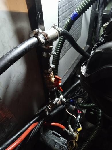

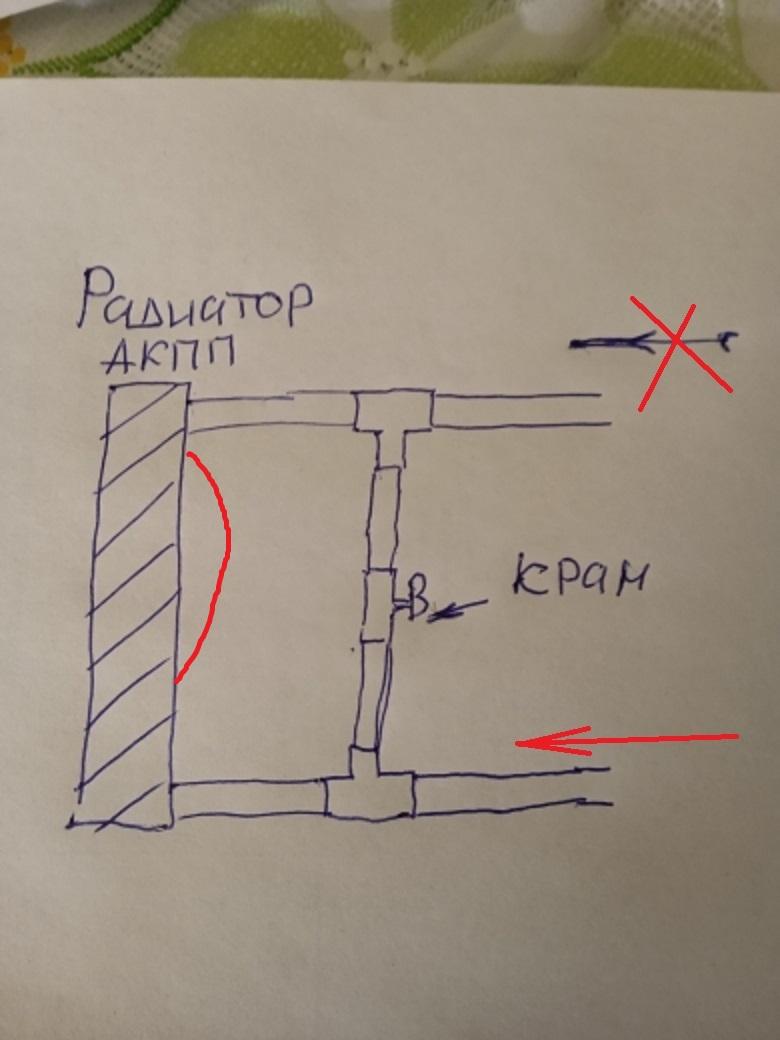

Что же, если так, то будет норм.  Завёл везд на улице, сегодня -11гр. Потарахтел мин несколько, обороты движка с прогревом упали,D передача вкл и тронулся как обычно. Но"саморез" уже свербит в одном месте, загнал в гараж. Собрал схемку что на картинке.
Разница в подаче мала по магистралям, похоже заполнение радиатора снизу ::undecided:::, хотя по аналогии с радиатором ОЖ не должно.
Поработал несколько минут, нет течи масла по соединениям и ладно. Термометр Акпп остался при этом недвижим, что ожидаемо  на ХХ, нет работы- нет и нагрева. Инерция масляных датчиков ещё есть. Будет пробег более- менее значительный- поэкспериментирую с вкл-выкл крана. Почему- то кажется, что на прогон масла по трубкам радиатора будет исключаться  при открытом кране. Т.е. должен быть малый круг. Если нет, то в принципе ничего в схеме не нарушил, закрыл кран и всё по старинке встанет.
Да, на радиаторе Акпп есть ещё соединение шлангом верха и низа радиатора (красная линия). Предохранитель от закупорки выходных отверстий радиатора?
АКПП на вездеходе
« Ответ #451 : Декабря 01, 2022, 02:18:27 am »
Возможно клапан перепускной от закупорки в собачий холод)))
По рисунку на нижней линии после тройника поставь клапан на небольшое давление, какое фиг знает, ну пусть 0,1 кгс*см2. Наверное обратный сантехнический подойдёт стрелкой к радиатору, пружинка там слабенькая и возможно 0,1 и будет. Ну или самодельный шариковый.
Кран открыт - клапан будет закрыт ввиду того что сопротивление байпаса, где кран, малое. Кран закрыл- масло идёт через радиатор.
Ну или так, да. радиатор далеко от коробки, кран ближе к ней и через длинные шланги и радиатор сопротивление больше чем через кран.
« Последнее редактирование: Декабря 01, 2022, 02:23:44 am от Samstan »

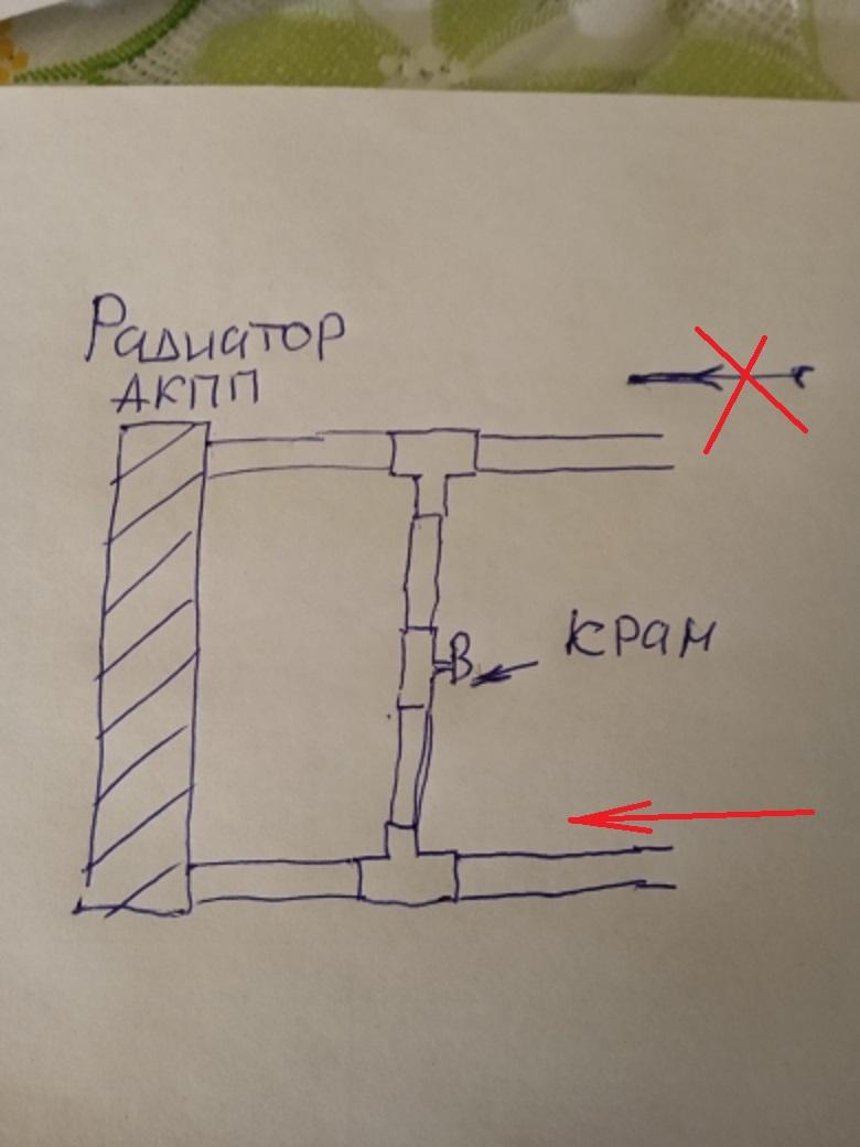

Что такие клапана есть в продаже, честно, не знал. Может и пригодится. но для начала надо точно убедиться какая линия напорная.
Так осталось еще один кран, перед радиатором поставить, и вручную переключать большой/малый круг.
Это первое что пришло в голову, но пока подожду. Глушить радиатор механически- как бы в упарке не забыть его открыть, да ещё лень-матушка  ::undecided::: Пока покатаю так, по схемке:
АКПП на вездеходе
« Ответ #459 : Декабря 01, 2022, 23:39:55 pm »
лесник 83, совсем забыл. Краны ж есть трёхходовые, например с баков Уаза, выход крана на отстойник к кпп, один на радиатор, один на обратку.
