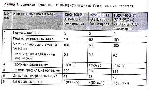

...По сравнению с другими производителями шин низкого давления - вес безкамерной покрышки ниже и составляет 42 кг.
Провокационный вопрос.
Приведите конкретный пример вашей шины, которая легче чем у конкурентов (тоже с примером), при равном/близком диаметре.
В доступных источниках я такого не нашёл.
привожу пример исследования которые делали Артиктранс
размеры близкие. Наши покрышки чуть поменьше.

Вывод простой,  РАЗНИЦЫ НЕТ!!! Столбец с ценами почему-то скромно отсутствует.
Пример не получился.
Лично мне интересны колёса которые легче в 2 раза, и с грузоподъемностью в 2 раз меньшей при таких-же или больших размерах. Кроме меня желающие тоже имеются.
Очевидно, что для изготовления таких колёс нужно будет немножко подумать. Инженерам, а не "манагерам".

пример  полностью подходит под ваш запрос: "Приведите конкретный пример вашей шины, которая легче чем у конкурентов (тоже с примером), при равном/близком диаметр".
перечисленные колеса всю вездеходную технику не поставишь. Понятно что на каждую покрышку своя ЦА.
Если она вам не подходит по каким либо параметрам - извините.

Артиктранс покрышка размерностью 1300*480*533 весит примерно 38-40 кг. Ваша тяжелее.

Опять происки "манагеров", разница укладывается в технологический разброс, -/+ погрешность измерений.
Хвалиться нечем.

только вот АВТОРОСовская резина шире и протектор более внушительный, а пара-тройка лишних кило этого стОят ИМХО
