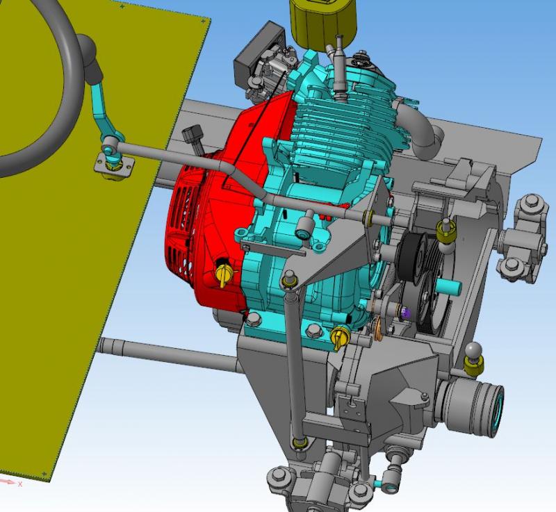

Мозг простое уже не может изобрести , списывать пора . Такая  кулиса работоспособна ?
Может проще по класике сделать,и голову ломать не надо,вот пример для коробки оки,и передачи правильно включаются,как на машине.картинка не моя,кто то на форуме выкладывал.

« Ответ #143 : Августа 10, 2021, 04:01:44 am »
Отличное, лаконичное решение!
Коромысло с плечами под 90 градусов - минимум, что требуется для "правильного" включения передач в КПП, повернутой на эти же 90 градусов и в ту же сторону.
Только жесткость всех элементов кулисы должна соответствовать нагрузкам. Суммарная длина привода увеличилась, люфтов в опорах и направляющих добавилось, колебаний всяких агрегата и пр. ...
Не только Оки, а для всей переднеприводных. Колебаний лишних нет, в сумме не больше чем стоковый шарнир, щарики и втулки пластик, естественно за счёт того что валик КПП нагружен и радиально усилие на рычаге больше, хотя на КПП где втулки валика и МВП нераздолбаны незаметно.

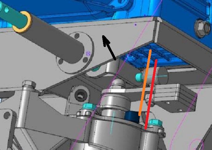

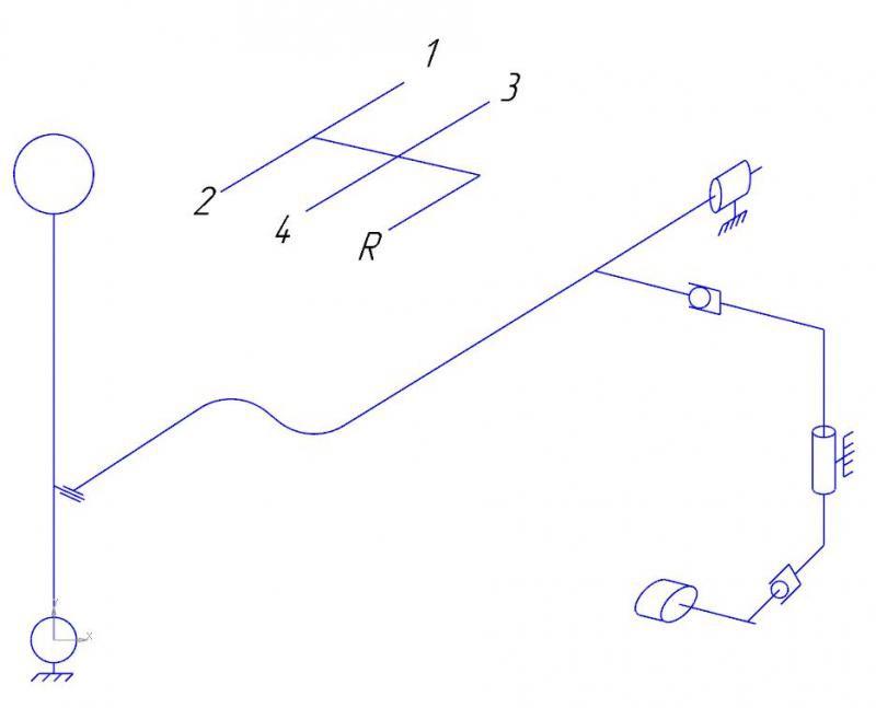

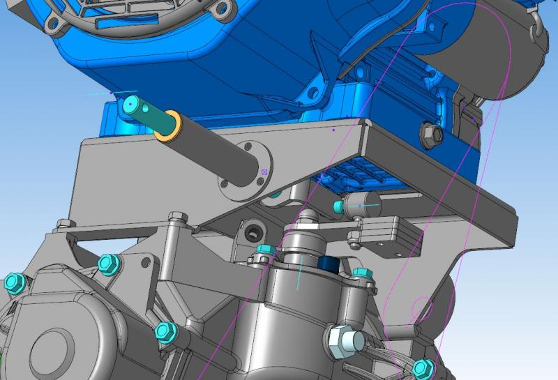

Простая кочерга это поперечная схема, как на МТЗ. На продольной без огорода никак, даже на КПП 2181 с тросовым приводом пришлось мудрить такой механизм.

такой механизм
Сложноватый . И что радиусы компенсирует ? Либо где то что то гнется постоянно либо люфтить должно по прорезям . Либо сминаться типа резины .
Рыбачья самоходка
« Ответ #151 : Августа 11, 2021, 11:16:36 am »
Как он вообще может работать ? При повороте красная ось смещается . Либо должен погнуться палец шара , либо какой то из рычагов или осей .Тоже самое и у второго радиуса . Оно было реализовано или ет только схема ? Или сделаны суммарные люфты как на автобусе ЛАЗ по 400 мм хода рычага переключения .

Вот и спрашиваю макет собран или картинка
С КПП 2181 в железе, пока не ездит. На картинке выше типа схема такая мудрёная композиция не сама по себе, а для чего надо, ездит давно.
