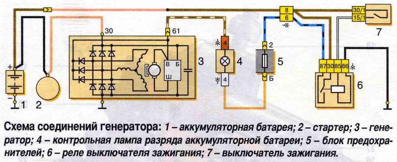

Рустам, вот может эта схема поможет?

« Ответ #741 : Декабря 23, 2017, 23:45:35 pm »
Евгений 103, У меня еще реле зарядки выносное стоит. На этой схеме его нет. Там 2 выхода 67 и 15.

« Ответ #742 : Декабря 23, 2017, 23:53:28 pm »
Рустам, электроное,у тебя?на моей схеме контактное.
« Ответ #743 : Декабря 24, 2017, 10:19:50 am »
У тебя Рустам схема зарядки копейковая.
Вот эта.

« Ответ #744 : Декабря 24, 2017, 13:59:38 pm »
Николаич, Владимир Николаевич меня смущает 85 контакт на реле 7, это будет плюс или масса. Я по этой схеме подключил, но 85 пока не одел. Лампа зарядки горит и не гаснет. Вот что мне надо подцепить плюс или массу чтобы она погасла. Боюсь спалить реле.
« Ответ #745 : Декабря 24, 2017, 14:40:57 pm »
Перекидывай этот разъём по стрелке.
Лампа зарядки "сядет" одним концом на массу. (копейковый вариант)
Другой её конец цепляй на реле . Контакт 30/51 .
« Ответ #746 : Декабря 24, 2017, 14:43:16 pm »
Не на плюс и не на массу.
Его цепляй сюда.

« Ответ #747 : Декабря 24, 2017, 18:22:10 pm »
Николаич, спасибо Владимир Николаевич. Всё получилось. Испытал тормоза. Повороты на много четче стали.
