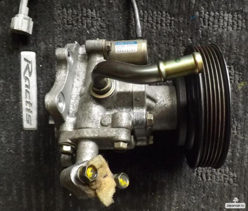

« Ответ #194 : Февраля 16, 2018, 01:48:35 am »
С таким мотором хочу попробовать радиатор, от 4.5 мотора, на многих трофимашинах такие стоят, очень надёжен и эффективен.
https://parts.japancar.ru/jc/view/parts/P614883783S4972.html
Вездеход переломка 4х4 /Айрин III/
« Ответ #195 : Февраля 16, 2018, 07:14:13 am »
Если Вискомуфта ещё стоит то очень интересный вариант. -hi-
