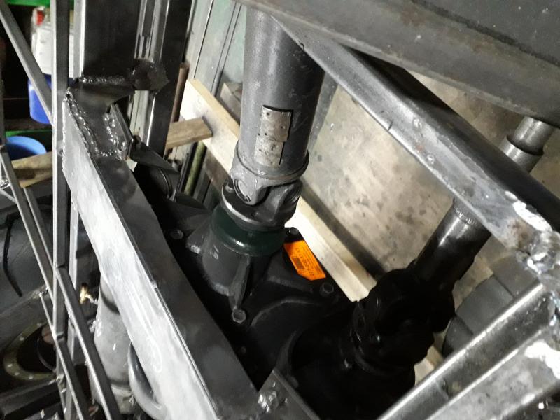

Благодарю,всех за Совет -hi-.
Там места в тютельку,кардан нива  пришлось проточить по влянцу и захватить частично крестовину  до 82 мм,штатное 86 если не путаю.,плюс Рк уаз у меня и вход в нее с лева,не как у РК Нива.
Переделывать не хочу ничего,буду следить и чаше шприцевать, внутри Диффеернциала уже установлены и обварены два хвостовика от Жигули для установки кардана Нива. Все стоит на месте.
Это надо мне обратно столько работы сделать плюс, токарка. Самое главное Время.

Юрич привет.
Вот фото,как он (кардан)будет жить дальше,посмотрим.
  • Сообщений: 4667
ЖЮ-077 .Первичный вал для автономной раздатки УАЗ
« Ответ #146 : Ноября 26, 2019, 09:50:12 am »
Спасибо за фото по теме!
Успехов!
