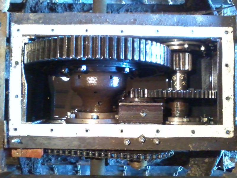

Колесный редуктор
« Ответ #695 : Января 12, 2021, 15:55:09 pm »
Главная пара + колёсный редуктор .
Главная пара относительно небольшого размера . Колесный выдерживает передачу на колесо 2100нм , больше пока не пробовал .
Вроде и сделано всё на заводе , а ленивые и рукожопые собрали криво ...
Немного перенастроил , но надо лезть глубже и двигать ведущую шестерню.

« Ответ #698 : Января 12, 2021, 17:10:49 pm »
Регулируется ведомая, только с другой стороны подкладные добавлять нужно, берешь с этой стороны, и ставишь на другую. Общей толщиной двух пакетов ставится в размер ведомый вал, а на какую сторону и сколько убирается зазор в паре.
