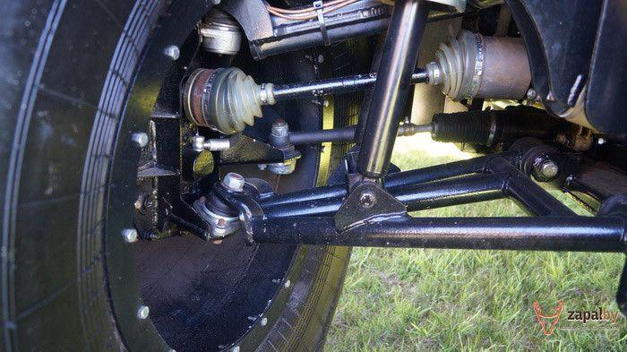

« Ответ #456 : Ноября 23, 2017, 13:21:45 pm »
Хунта.
Корпус редуктора позаимствован от мини-трактора "Беларус", но в его конструкцию добавлены оригинальные детали.
Оффлайн puikas
  • Сообщений: 1336
Колесный редуктор
« Ответ #457 : Декабря 09, 2017, 10:33:07 am »
Uran88,  выложил видео
Блог автора https://www.drive2.ru/b/489594386980536973/
Интересная реализация
