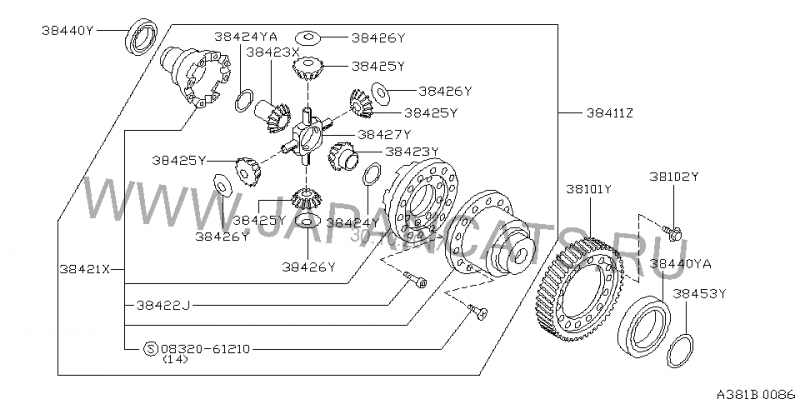

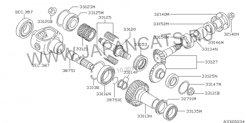

« Ответ #215 : Октября 30, 2017, 13:48:32 pm »
С диффом интересная трансмиссия. Можно взглянуть на серийные варианты ?
Единственная массовая схема "честного" 4WD реализуется всего на нескольких исходно-переднеприводных моделях (Rasheen, Liberty, R'nessa, часть комплектаций Avenir, Pulsar...). Здесь имеются все три дифференциала (межосевой блокируется вискомуфтой), а момент равномерно распределяется между осями. Данный принцип аналогичен тойотовской стандартной схеме второго поколения (STD II).
Основные достоинства - проходимость, относительная предсказуемость, конструктивная надежность. Основной минус - недостаточный коэффициент блокировки вискомуфтой.
Колесный редуктор
« Ответ #216 : Октября 30, 2017, 13:57:11 pm »
В реале там скорее жёсткая блокировка, судя по схеме, а не вискомуфта как пишут.
Причём дифф на фото выше, точно межосевой, потому что передний межколёсный совсем иначе выглядит.
