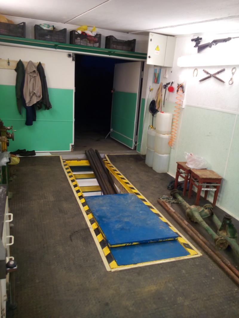

Плавно заканчиваю обустройство гаража и перехожу непосредственно к проекту "Буравушка".
Вот немного фото гаража.
Был подвал, переделал в "материальную", поставил фрезер, компрессор. Понемногу начинаем обкатывать.
« Последнее редактирование: Октября 22, 2017, 00:07:02 am от Vlas69 »

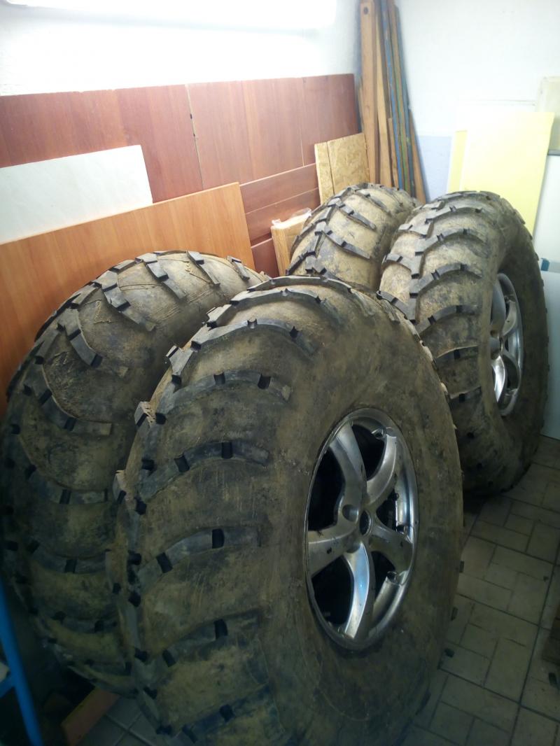

Подготовил свои колесики. Поставил камеры, диски смазаны лаком ПФ-283, в камерах "Лонгвей". Сделал гильзовку. Кому интересно, я ее сделал из пыжерубки. Удалил одну перемычку и ось заварил. Нарезал все за один вечер.

« Ответ #72 : Октября 22, 2017, 00:34:44 am »
Готовый результат.

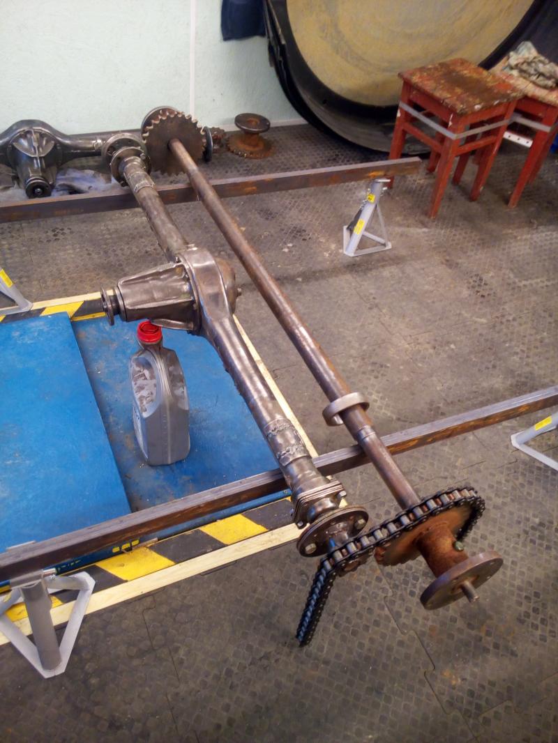

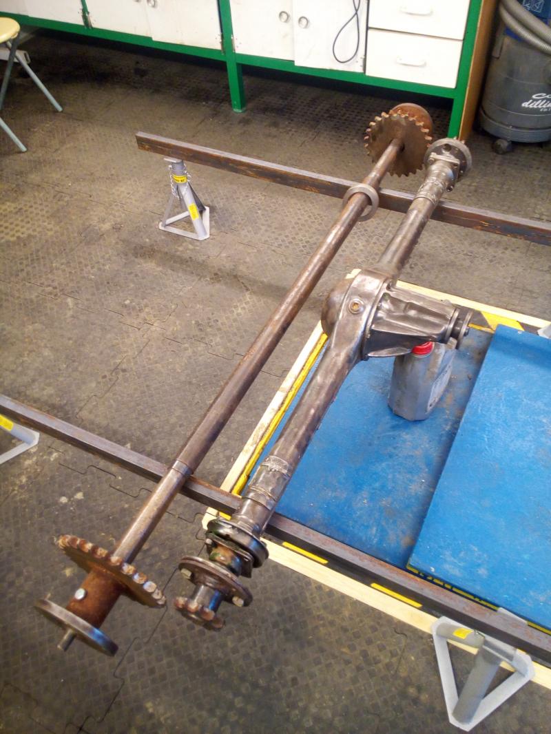

« Ответ #73 : Октября 22, 2017, 19:40:29 pm »
Прикинул редуктор и как встанет ось с мостом. Вроде все по плану и размерам.

« Ответ #74 : Октября 22, 2017, 20:16:30 pm »
Мне нравится,хотя и считаю избыточным для такого диаметра колес. 1*11

« Ответ #75 : Октября 22, 2017, 21:13:38 pm »
В месте применения сложный рельеф (предгорье)  и тяжелые глиняные грунты. Залипает так, что УАЗы мосты рвут. Сам на предыдущем редуктор рвал.
  • Сообщений: 4678
"Буравушка" переломка с колесными редукторами
« Ответ #76 : Октября 22, 2017, 22:17:58 pm »
И что, по твоему, спасет в таких условиях конструкцию из жидких трубочек рядом с балкой, что будет нести самые большие нагрузки - вертикальные на колесо?
Проверочный расчет цепи делался ли? (Имею представление о полетах цепей в картинге)
По всем законам Цепной редуктор должен быть раза в полтора-два более тяжелым и более габаритным по сравнению с зубчатым той же несущей способности...

« Ответ #77 : Октября 22, 2017, 22:34:41 pm »
Не Юрич тут и к Юричу не ходи,цепь 25,4 для такого колеса пере избыточна. ::cheesy:::

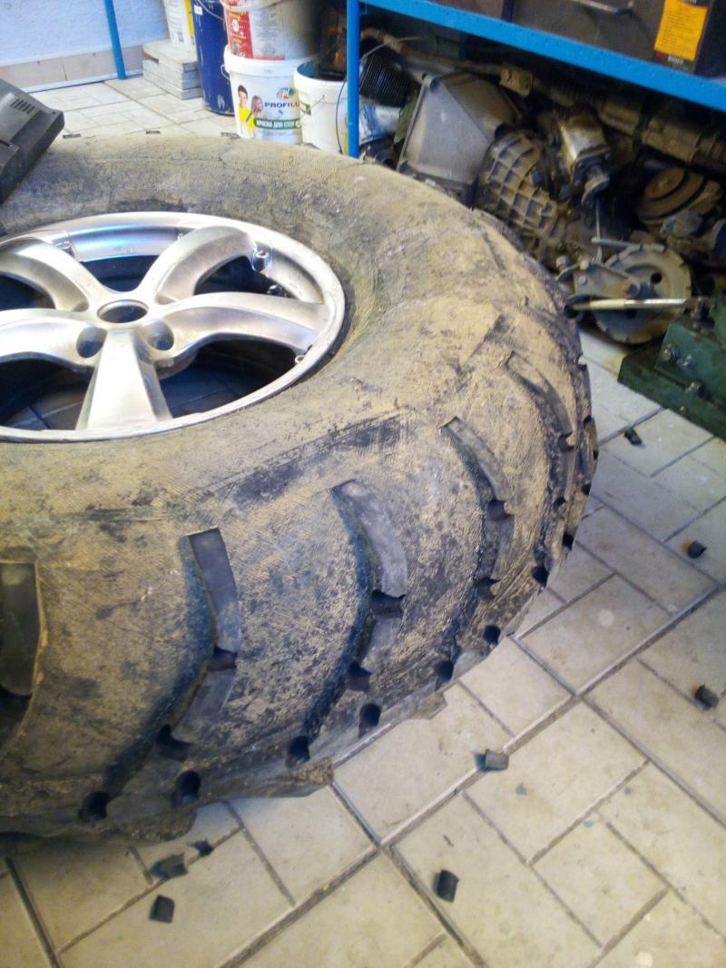

« Ответ #78 : Декабря 10, 2017, 22:27:35 pm »
Немножко поделал вездик. Времени конечно не хватает. Все больше по вечерам 2-3 часа. Далее буду городить привод на мосты и поворотный узел.
Продал свои колеса на литье фермеру. Теперь будут топтать просторы весенних полей. Будет ставить на УАЗ. Хочу ВИ-3, что бы мог и плавать. Заказал уже у Ромаххх, единственно до конца не определился с протектором.
Большая проблема, это выход вездика из колеи. Стандартные ободрыши стаскивает в колею. Соответственно предполагаю высокий проктор с максимально квадратным в сечении колесом.  Может быть "шестеренка". Может у кого есть опыт езды на ободрышах по лесовозным дорогам?

« Ответ #79 : Декабря 10, 2017, 23:55:14 pm »
звезда должна быть как можно ближе к подшипнику полуоси,
+100 к подшипнику любой оси.
