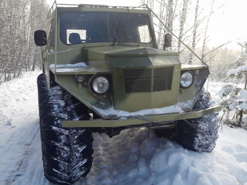

« Ответ #32 : Ноября 06, 2016, 22:02:14 pm »
Доброго всем здоровья.Решил выложить своё творенье. Начал собирать в октябре 2015 и в сентябре 16 был собран и отправлен на жёсткой сцепки к постоянному месту дислокации в село Усть- Ишим .Где прошел испытанье боем за три недели пробег составил 500 км из них 150 болот и битых лесных дорог. Машиной полностью доволен поломок не было вообще ни каких. Вездеход собирал сам от колёс до кузова опыта не было абсолютно в подобной теме.И ХОЧУ ВЫРАЗИТЬ БЛАГОДАРНОСТЬ АДМИНИСТРАЦИИ И УЧАСТНИКАМ САЙТА ЗА ИХ ПОЛЕЗНУЮ И НУЖНУЮ ИНФОРМАЦИЮ.И надо признаться что без подобных сайтов моя идея с вездеходом о котором я мечтал с детства скорее всего путниго ничего бы не вышло. Теперь о технической части вездехода; двс о1, кпп 08, раздатка уаз, мосты карданы и рессоры тоже уаз ,гур волга, колёса краз камеры, диски по советски.
Сообщение понравилось: евгеха

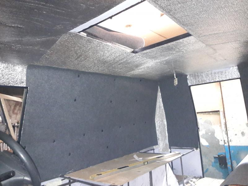

« Ответ #36 : Декабря 17, 2018, 13:29:34 pm »
Отделка салона.

.Всем привет!!Выложу на обозрение  свою вторую машину.Построена 2 месяца назад, пробег 300 км. Поломок не было по мелочи. 1 щёлкает правый шрус при вывернутых на всю колёсах .мост ставил абсолютно новый.При заводке в мороз капало масло с сальника маслонасоса после прогрева прекращало.Наверно и всё. Технические характеристики.Была куплена тайота корса в качестве донора .двс 4фе 1,3 акпп 3 ступка.Мосты уаз рк газ69.гору мтз.вес не знаю думаю тонны 1500.Колёса краз камерные диски по советской.Эксплуатация машины с акпп очень понравилась .Описывать преимущество не буду и так все знают кто юзает акпп. 778?
