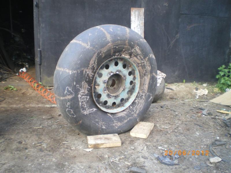

https://www.youtube.com/watch?time_continue=412&v=LfGcT97JErw ну вот уже делают промышленным способом, интересно что за конструкция дисков ::thinking::: если не изменяет память то я шел по верному пути
Оффлайн РедБулл
  • Сообщений: 1131
  • Откуда: Копейск
новые диски или промышленный шпионаж
« Ответ #48 : Октября 25, 2018, 17:06:38 pm »
Прокатать уголок внутрь для похожего бэдлока я пробовал лет десять назад. Не получилось. Его завернуло винтом. А вот полосу пожалуйста. Пришлось сделать бэдлоки по-джиперски.

Вот такие сейчас  похоже Андрей Вологда  делает ,только уголок приваривает к другому ребру профильной(отодвинув его наружу на расстояние ширины профтрубы .Уголок вроде у него 25/4,труба проф.20/20/2 ,а прижимное полоса 40/4 +трубка16/1,5.Видел ихнее видео .(размеры на глазок).
Limited
« Ответ #50 : Октября 25, 2018, 17:13:11 pm »
РедБулл, под уголок надо в роликах и верхних и нижних проточки делать ,чтоб он не мог по своему жить .
« Ответ #51 : Октября 25, 2018, 17:19:24 pm »
Более подробная инфа была на луноходов нет,но там паук давно уже висит.Набери поиском пневмодиск Вологда,может на сайте что найдешь.
Ещё и фаски на роликах.
Оффлайн РедБулл
  • Сообщений: 1131
  • Откуда: Копейск
« Ответ #52 : Октября 25, 2018, 17:31:03 pm »
Эта конструкция бэдлока (когда уголок внутрь), на мой взгляд, очень удачная. Сочетает в себе наличие полноценной полки, на которую садится шина, и ремонтопригодность-в случае закисания болтов можно их просто свернуть и поставить новые.
Limited
« Ответ #53 : Октября 25, 2018, 17:35:54 pm »
РедБулл, Поддерживаю 1000%. Потому и сам такие сварганил,жаль что пришлось вальцы делать для 4 то колес . А все ,это время ,а на счетчике 58 .
