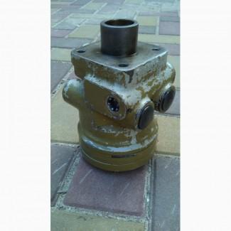

Кто нибудь использует дозатор Орста 80-12, точно марку не знаю, на немецком комбайне Е стоял.
Входы и выходы с разных сторон.
Стало гнать масло по валу. Может у кого схема его есть или кто менял там уплотнения?

Силосный комбайн Е-281
Сам дозатор работает идеально поэтому и боюсь сам в него лезть.

Так кольца там уплотнительные,больше нечему быть. -hi-
Гидрообъемное рулевое управление ГОРУ.
« Ответ #609 : Сентября 12, 2019, 00:11:03 am »
Так чтоб добраться до них надо весь дозатор разобрать.
Крышка то только снизу.
« Ответ #610 : Сентября 12, 2019, 00:49:51 am »
добраться
Долго ли на умелые руки. ;)
Уплотнение только резиновым колечко вверху золотника. Вскрываеться весь дозатор.

« Ответ #613 : Сентября 14, 2019, 20:47:03 pm »
Буду разбирать пробовать.
Ещё остаётся разобратся откуда воздух подсасывает.
Копится воздух в цилиндре, поедешь вроде пропадает, но всё равно шток несколько см ходит свободно, типа как газовый амортизатор.
А если постоит несколько дней, то вообще надо оборота 2-3 рулём крутить, как бы люфт выбрать.
