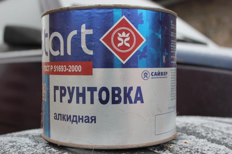

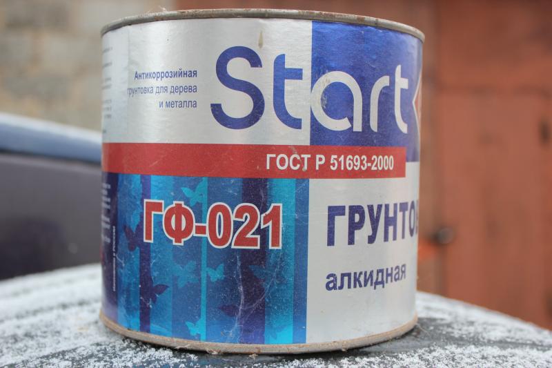

« Ответ #254 : Ноября 12, 2019, 12:14:36 pm »
стараюсь где возможно сперва покрасить грунтовкой гф-021.держится очень крепко.сохнет быстро.если высохнет то только болгаркой можно быстро зачистить

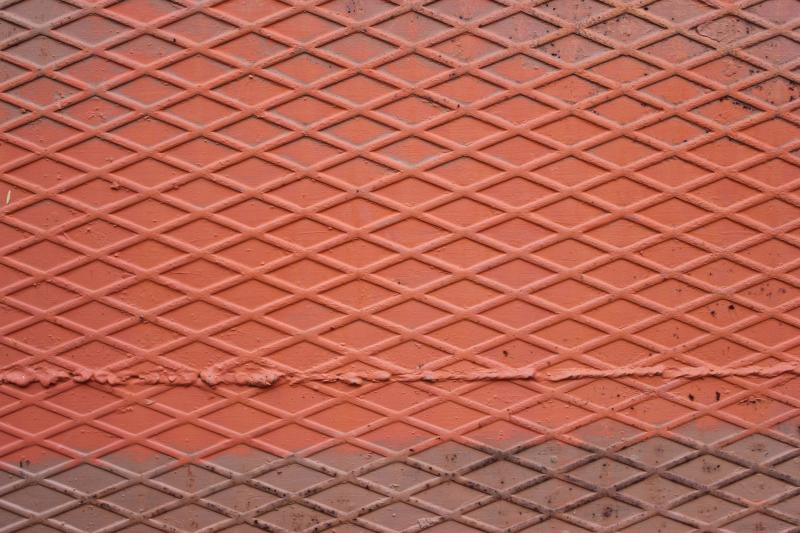

Раньше ГФ-021 покупал только коричневую. Она была на грифталевом лаке. Красил ею все мет. изделия, и без последующей покраски (типа, и так сойдет). Пример- последние постройки. Ворота гаража покрашены лет 20-25 назад. Металл - металлолом с завода, примерно 1972-73 годов, почищен мет. щеткой и покрашен кистью.
Когда красил раму вездехода (6 лет назад), остатки грунтовки вымазал на ворота.
Года 2 назад дорабатывал раму. Старая краска кончилась. Нашел ГФ-021 серую. Но она оказалась алкидная, а не грифталевая.
Покрасил добавленный профиль и старую раму. Вид сейчас. Грунтовки оказались абсолютно не совместимы, хоть и марка одна.
Правда, на металле вроде бы держится. Пока. А вот простоит ли 20 лет - вопрос? А грифталевая стоит. Если бы найти ту старую ГФ-021, покрасил бы раму нового везда ею. Без пескоструя, без обезжиривания (практически), просто кистью!!! И без последующей покраски хватило бы на 25 лет!

« Ответ #255 : Ноября 12, 2019, 16:26:32 pm »
Красно-коричневая гф-21 на много крепче держится на железе чем серая гф-21.сейчас часть рамы покрашенна серой грунтовкой,дёржится на железе не очень.напильником счищается легко.а красную руками устанеш счищать.непонятно почему от цвета грунтовки так отличается прилипание к железу.

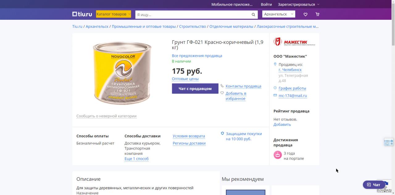

« Ответ #259 : Ноября 13, 2019, 12:27:31 pm »
похоже сняли ее с производства?
Да не сняли,выпускают её,продавцы её только редко завозят,спросом может не так пользуется,как серая.вот например есть в Челябинске,https://arhangelsk.tiu.ru/p224340883-grunt-021-krasno.html?_openstat=tiu_prosale%3B%D0%B3%D1%80%D1%83%D0%BD%D1%82%D0%BE%D0%B2%D0%BA%D0%B8%3B%D0%93%D1%80%D1%83%D0%BD%D1%82+%D0%93%D0%A4-021+%D0%9A%D1%80%D0%B0%D1%81%D0%BD%D0%BE-%D0%BA%D0%BE%D1%80%D0%B8%D1%87%D0%BD%D0%B5%D0%B2%D1%8B%D0%B9+%281%2C9+%D0%BA%D0%B3%29%3Btag
