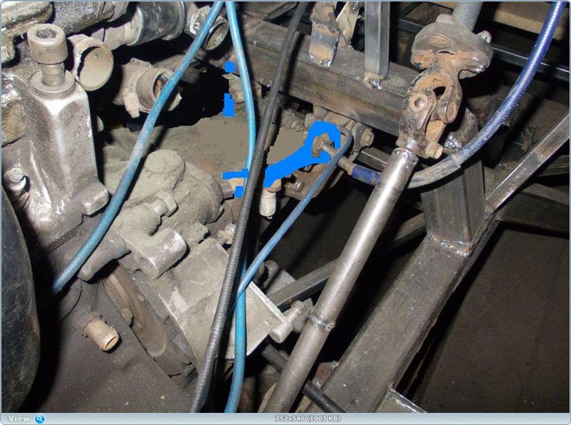

Механизм выжима сцепления(спасибо землякам из Муромцево  ;). leon0482 )
зачем усложнение в виде двухплечего рычага и тяги ? схема где то на форуме есть и она рабочая . не найду но как то так ...
Зато педаль сцепления выжимается как на иномарке 1*11. Во всяком случае переделывать не буду, уверен, что этот рычаг будет работать... А если сделать так ,как на фото (удлинить рычаг), думаю, ход выжимного подшипника уменьшится.
дык там ничего удлинять то и не надо . просто так нарисовалось  ::shy:::
