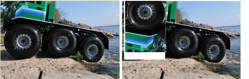

« Ответ #3406 : Января 08, 2023, 21:18:22 pm »
Не вариант когда нужна не абсолютная вездеходность прежде всего, а важен полезный объём к внешнему габариту. Многоосный при удовлетворительной проходимости можно сделать очень большим и вместительным, а 4К4 ограничен в размерах, перерост грозит тем что тоже никуда не поедет. Антарктический монстр(снежный крейсер) vs Емеля в Антарктиде
Я свой опыт ни вам ни конструктору данного машина на словах никак не передам.Однако мой опыт построения 4-6-8-10 и даже 12 колесных машин имеет место быть и никуда теперь не денется,пока не помру.  ::crazy:::
А вот этот опыт говорит следующее- не надо строить 4-6 колесные бортоповороты и 6 колески с равным расстоянием между осями. И опыт конструкторов Синей Птицы СКБ Зил мне интересен только теоретически,они не ограничены массой и мощностью трансмиссии. И даже их Гидроход на базе Синей Птицы с равной тягой по всем колесам ни о чем,мой 8 колесный гидроход покруче будет.
