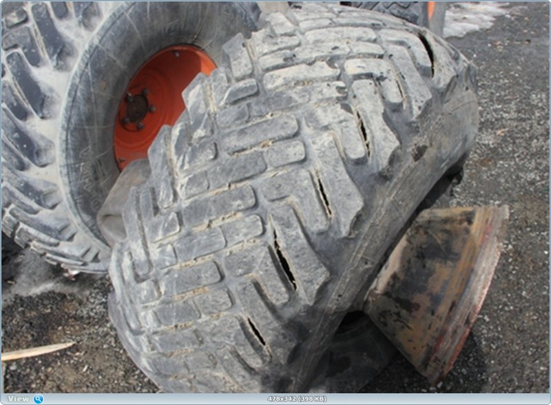

Это мы прокололи безкамерную Бел-79, заклеили так- несколько жгутиков в ряд, промазанных клеем, прямо снаружи засунули, постояли минут несколько, накачали, и еще полгода ездили. Потом изнутри кордовую латку приклеили. Спасибо Юрию Увату, он накануне мне рассказал про такой способ заделки.
Вот, она красавица, щепка от тягача
