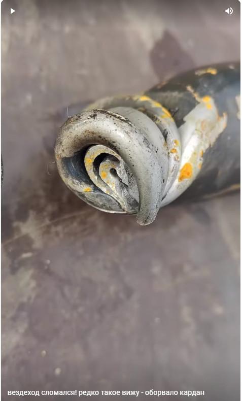

« Ответ #3824 : Октября 19, 2023, 12:30:53 pm »
Сломался кардан на вездеходе
https://www.youtube.com/shorts/CBDAtQhUxTk

« Ответ #3825 : Октября 19, 2023, 17:08:52 pm »
Тоже однажды рвал передний кардан. УАЗ на ви 3, +РК 66го.скорей всего об мерзлую кочку подогнуло его и сломало.
  • Сообщений: 14628
"Тяжело" быть вездеходом.
« Ответ #3826 : Октября 19, 2023, 18:23:54 pm »
кардан. УАЗ
Такого еще не видел . Забрал в свой музей  -hi-

« Ответ #3827 : Октября 20, 2023, 02:00:51 am »
Притом он у меня сварной, длина 118см,. Сварка целая а вот с другой стороны такая картина
  • Сообщений: 14628
« Ответ #3828 : Октября 20, 2023, 08:54:23 am »
Могу только предположить что дело рук госпожи вибрации надолбившей микротрещины .
