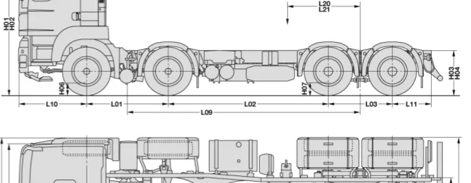

В формулах каждая буква или значок имеет свое значение . Я знаю что ты выдумщик всяких инопланетных формул . Но все нормальные люди пользуются уже принятыми .
В формулы включается все  и количество скатов и ведущих и поворотных колес . Наибольшая колёсная формула  24 × 24 / 16 , реализованная в  (МАЗ-7907). Количество скатов (если везде по одному ), не указывается .
Колесная формула 6х2.2
Знак умножения показывает количество ведущих  , знак деления поворотных . ШАМАН 8х8/8
