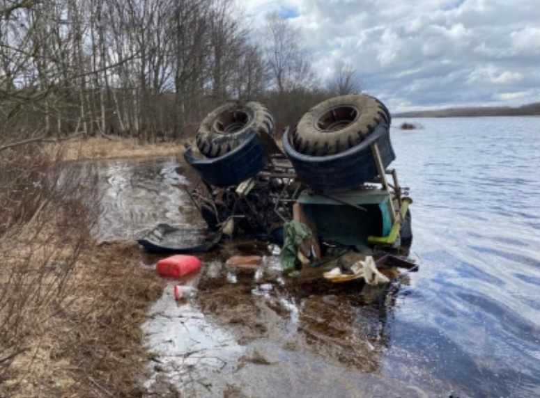

« Ответ #2885 : Ноября 27, 2021, 19:37:12 pm »
По предварительным данным, мужчина на самодельном транспорте поехал на рыбалку, проехал вдоль берега реки, попытался подняться на гору, но транспорт перевернулся и упал в воду. Мужчина погиб, сообщили в СУ СКР по Новгородской области.

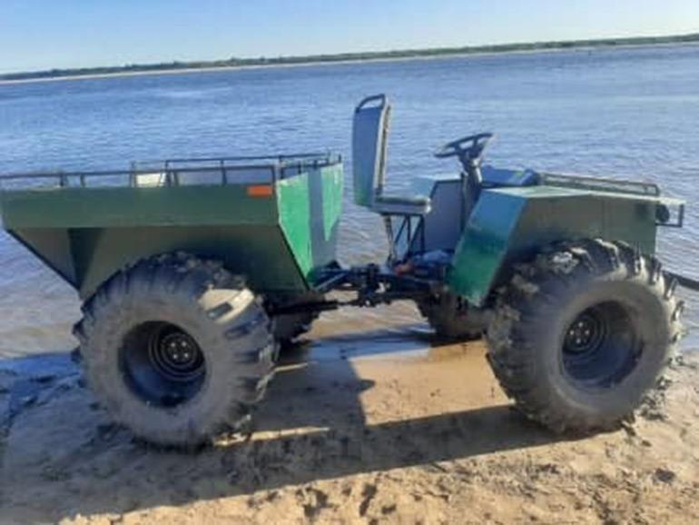

Фото arh.sledcom.ru
в Холмогорском районе, в районе деревни Околодок, при переправе через реку Пукшеньга опрокинулся вездеход (каракат), утонул 59-летний уроженец Мурманской области.
Было возбуждено уголовное дело. 64-летнего жителя Холмогорского района обвиняют в причинении смерти по неосторожности.
По версии следствия, 27 июля утром обвиняемый управлял кустарно изготовленной самоходной машиной (болотоходом-вездеходом). Он решил переправиться через Пукшеньгу, зная, что эта самоделка для пересечения водных объектов не предназначена. Пассажиров не высадил. В итоге болотоход опрокинулся, уроженец Мурманской области утонул.
Обвиняемый признал вину. Говорит, при переправе не рассчитал глубину, поэтому вездеход  всплыл и опрокинулся. Он и двое пассажиров выплыли на берег, а его брат утонул.
Уголовное дело направлено в суд, сообщает Следком.
"Тяжело" быть вездеходом.
« Ответ #2887 : Ноября 27, 2021, 20:01:22 pm »
И опять переломка  ::undecided::: Зато не от ковида помер. Хозяина жалко, посадят
« Ответ #2888 : Ноября 27, 2021, 20:25:15 pm »
Первая не переломка. А вторая, раз в кузовке нет сидений восседали на бортах

« Ответ #2889 : Ноября 27, 2021, 23:26:32 pm »
Это весной было. Погиб мужик. Из деревни Борки.
