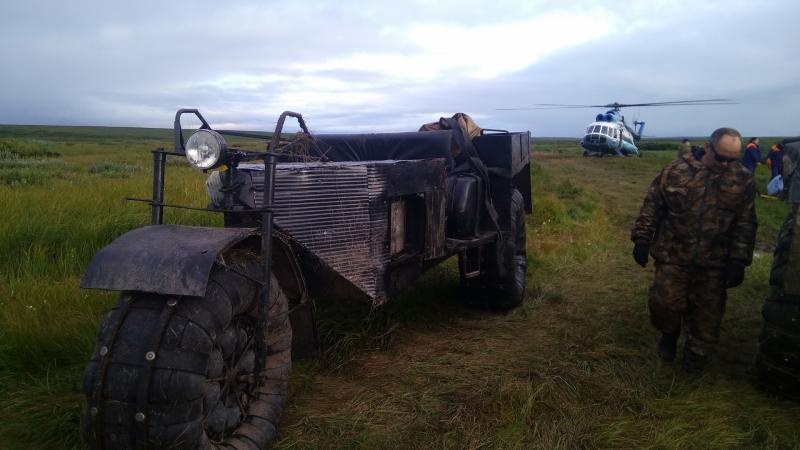

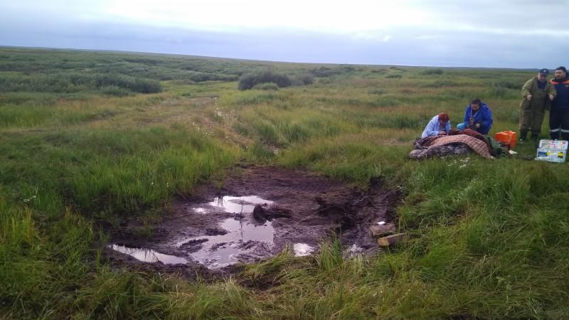

В 36 км от Воркуты перевернулся болотоход.
Как сообщили "Комиинформу" в УГИБДД МВД по Коми, происшествие случилось 25 августа в 13:15 в тундре. 37-летний мужчина, управляя личным болотоходом, двигался по тундре в сторону Воркуты. В 36 км от города болотоход наехал на яму, в результате чего опрокинулся.
Водитель получил ушиб грудной клетки и сдавливание левого плечевого сустава, пострадавшему потребовалась госпитализация.

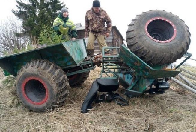

Смотришь на все эти фото, и напрашивается мысль - не столько ограничитель крена важен, сколько дуга безопасности. Пожалуй, лучше сделать. К ней и легкую (быстросъемную) крышу можно прикрепить.
"Тяжело" быть вездеходом.
« Ответ #2691 : Сентября 12, 2021, 10:42:09 am »
На старом самокате в течении 20 минут два раза так переворачивался,до сих пор на нём руль восьмёркой и седуха на бок смотрит,на новом самокате уже каркас на кабине и кузове.без вопросов,жизнь дороже.
Оффлайн Asterix
  • Сообщений: 1510
« Ответ #2692 : Сентября 12, 2021, 11:37:51 am »
Изготавливая открытую дугу безопасности (без полноценной кабины) не забудьте про ремни, которыми НУЖНО будет пристегиваться на постоянной основе. Иначе будет без особой разницы чем придавит водителя: самим вездеходом или дугой безопасности.
