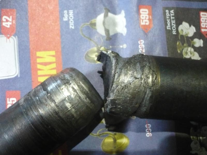

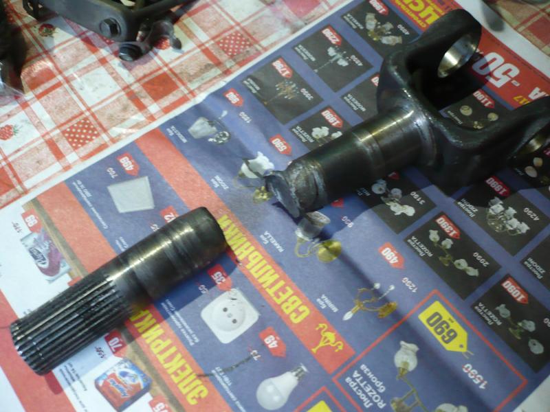

Наружная вилка в цапфе переднего моста приварилась  и вилку оборвало в 2х местах + разорвало крестовину .
Первой разорвать крестовину, но привод продолжил вращение.Далее обрыв наружной вилки до места приварки в цапфе. После колесо пошло юзом и обрыв вилки между треугольником( со шлицами) и местом приварки в цапфе.
Что могло послужить приварке ума не приложу.

послужить приварке
Сварка трением ,других вариантов нет.

Какая разница, дугой, трением или лазером!? Есть стали, которые не свариваются. При остывании расплава в зоне шва образуется хрупкая структура, по ней и происходит разрушение. Обычно, это стали с высоким содержанием углерода, хрома, марганца и др. ...
Только не пытайтесь мне возражать снова!
Откройте марочник сталей и посмотрите графу "свариваемость"! Поумней меня писали люди, как раз для упёртых "сварщиков".
Не волнуйся так Геннадий, Юра там спрашивает почему у него видка в цапфе приварилась на ходу, а не про применимость сварных деталей  ::cheesy:::.
Люфт в шкворневой, у меня на соболе было так же только крестовина выдержала а палка на пополам

Шкворня новые в идеале.
Видимо наружная вилка бракованная. Приварки не было совсем, просто раскрошило и заклинило в корпусе цапфы, со всеми вытекающими. Осколки еле выколотил.
Uran88, я тебе вилку от брошенного проекта кину в посылку. Не торопись покупать.

просто раскрошило
Неправильная термообработка. ::undecided:::

Это шкворня разбиты(люфт), или не соостность, больше тут ничего не будет
