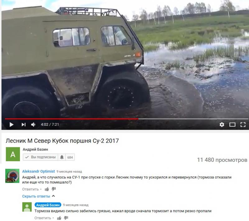

Что ж у него с тормозами-то случилось.
К видео на другом этапе в комментариях я спрашивал у водителя Лесника М (Андрей Базин), что случилось и он отвечал:

Наверняка тормоза родные уазобарабанные. Я на уазике раз чуть ворота не снёс. Вылез весной, в самый разгар распутицы из грязей, вод, и снегов, не просушил тормоза и подрулил к дому. Давить на педаль пришлось так, что аж спинка сиденья затрещала.
 И это на маленьких колесиках. Колеса 1300 тормозам держать ещё труднее.

Какие были тормоза у перевернувшегося "Лесника" не знаю, но сейчас они уже ставят на все колеса дисковые тормоза, и плюс еще задний и передний мост постоянно связаны (полный привод всегда включен).
Вот это явление явно не добавляет живучести трансмиссии.
