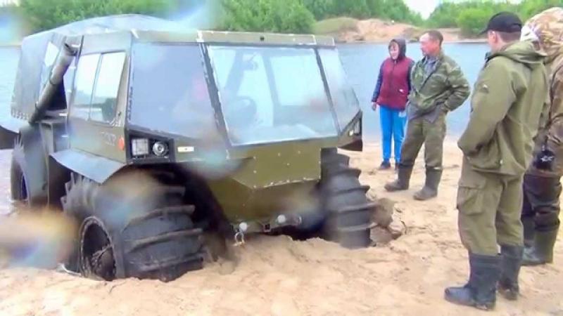

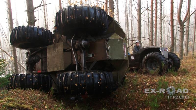

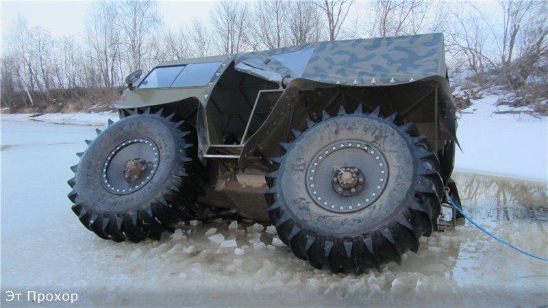

...Никто же не задумывается, что на шерпе едет резина, поставь другуюЮ будет заурядная коляска со всеми болезнями бортоприводника и бесподвесочника...
Опять неправда. ШЕРП едет ещё за счёт относительно умеренной массы и того, что гребут все четыре постоянно.
Вот, например, вездеход на шерповских колёсах
Только как вездеход, на мой взгляд, едет весьма посредственно, поскольку очень тяжёлый, в первую очередь из-за шишигиных мостов.
А вот прототип ШЕРПа на другой резине и ещё с дифференциальным поворотом. "Заурядная коляска" вобщем.
Можете примерно заценить, где смогли бы проехать ваши "незаурядные коляски")) Что-то мне подсказывает, что на видео есть места, где бы они нервно покуривали в сторонке.
Кстати, бОльшая часть кадров видео из похода протяжённостью 1200 км, половина из которого в условиях полного отсутствия дорог и населённых пунктов. Это к вопросу непредсказуемости ресурса.
Да хватит уж. Выбраны самые эффектные моменты. Только не надо утверждать, что он не застревал и где-то не смог проехать. Об этом просто умалчивается. В моего вездехода камеры с транспортёркой. Ну нет пока шин такого размера. А были бы, то этот прототип также нервно курил бы в сторонке.
