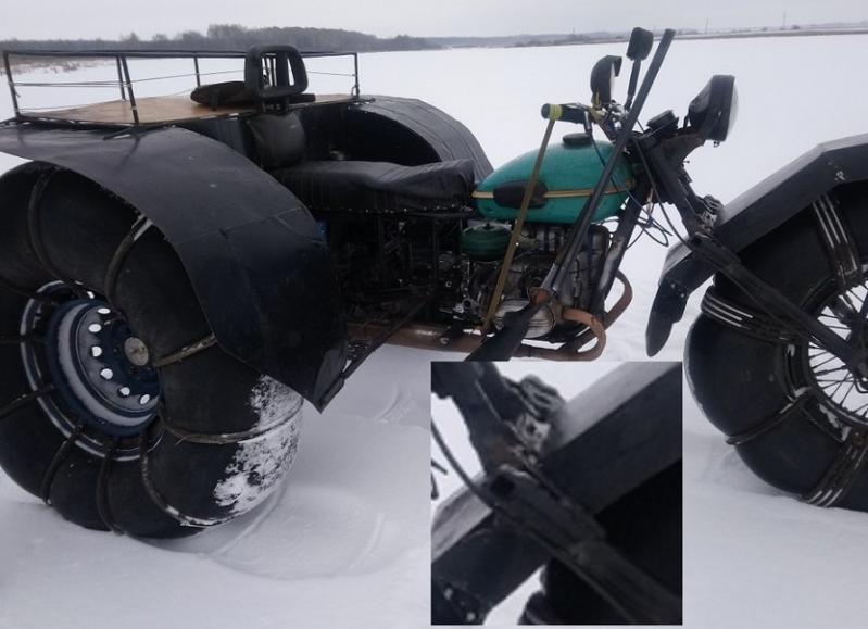

Я б на нём не поехал. ::shocked:::

Про это место у трешек уж писано-переписано! Все равно, варят арматурины к хрому и вперед к приключениям на свежем воздухе!

варят
Ключевое слово,хрому там уже нет.
Люди как-то ездят , я бы тоже не сел на такое чудо .

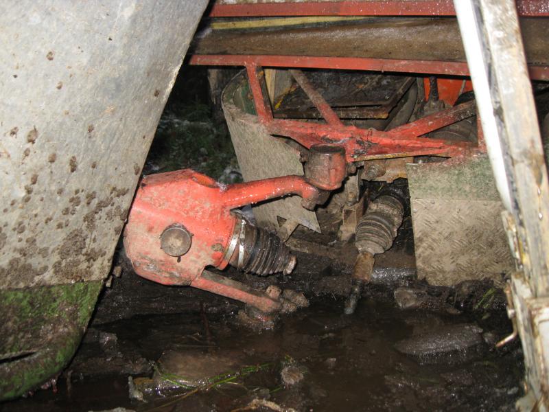

Вытащил у охотников прошлогодние фото.
Сварка лопнула сверху, а снизу было лень проварить  ::confused:::
Зацепили ручную лебёдку за бампер, подтянули нижний шарнир к раме и доехали.
А привод просто выпал, он без стопорного кольца, просто обратно вставили.
