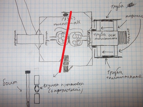

« Ответ #21 : Апреля 08, 2014, 02:49:56 am »
вот набросал рисунок узла перелома. вопросик как лучше сделать шкворня(некоторые ставят шаровые но как то стрёмно ) может тупо как дверная петля. или что нибудь посоветуете ::thinking:::

« Ответ #22 : Апреля 08, 2014, 05:31:49 am »
А чо ты очкуешь шаровые втыкать? Они веть разных размеров есть. Возьми от волги 31105 верхние, если еще крепче и здоровее надо, то от Соболя нижние. Конусы под пальцы шаровых с рулевых сошек уазика спилишь (я от газ-69 отпилил).В шаровые можно тавотницы встроить

« Ответ #23 : Апреля 09, 2014, 11:23:36 am »
 шаровые думаю не выдержат такой нагрузки.слабое место будет на везде ,хочется запас прочности побольше чтоб был ::confused:::
Да куда они денутся ?
Ось шкворней должна быть наклонная ,иначе курсовая устойчивость будет проблематична.

« Ответ #29 : Апреля 10, 2014, 12:55:00 pm »
МВП-по моему это реактивные тяги.Ну конечно не стоит сравнивать реактивные тяги грузовика с шаровыми опорами легковухи...Только какой смысл делать узел перелома на таких узлах? Ведь всё равно используется только одна плоскость движения...Лучше уж шкворня на конусных подшипниках( Зил 131)

« Ответ #30 : Апреля 10, 2014, 13:01:05 pm »
думаю шкворня сделать как петли на дверях. прокатит или нет?

« Ответ #31 : Апреля 10, 2014, 14:20:16 pm »
Прокатит, если соосность шкворней выдержишь. В противном случае либо шкворня разбивать будет, либо уши на петлях рвать

« Ответ #37 : Апреля 24, 2014, 01:27:33 am »
а если делать на шаровых опорах то я так понимаю тупо ставлю их друг на против друга(одна над другой)без всякого наклона оси? 0*)

« Ответ #38 : Апреля 24, 2014, 07:30:15 am »
Чем тебе наклон оси неудобен? Так же у одной шаровой небольшое смещение задашь , вездиком легче управлять будет
