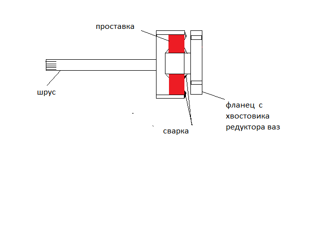

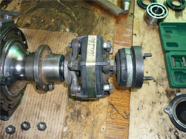

« Ответ #53 : Декабря 28, 2013, 22:43:57 pm »
Если сделать так, только здесь втулка-проставка, а нужно сделать фланец-проставку.
http://www.pnevmohod.ru/photo/images/61670613940943263763.png
Если будет на кпп фланцевое присоединение, то можно присоединять так
http://www.pnevmohod.ru/photo/images/50163861415077192064.jpg
или так
http://www.pnevmohod.ru/photo/images/29609768886166354737.jpg

Как производится центровка в точке №2?
И есть ли шлицы в точках №1 и №3?

Я использую такое ,,двухкрестовинное,, соединение 2 года.При его сборке я советовался с UVAT, он советовал просто смещать центр .Так как больших вращений нет после кпп, то это соединение работает и на раздатке подшипники не разбивает.Здесь нет шлицевых, все смещения берут на себя крестовины.В твоей схеме, если ты с шлицов шруса снимиш стопорное кольцо, то это будет дополнительным подвижным элементом.

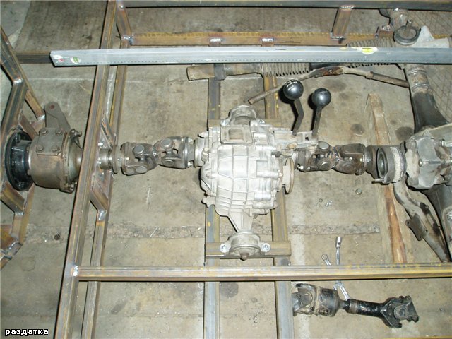

Перетусовал я узлы и получилось, что мост внутри рамы  намного лучше чем снизу. Линия от УП до моста почти прямой стала.
Но есть наверно противопоказания.  Какие?
Re: Ледоход "ЭЛИФАНТ"
« Ответ #58 : Января 02, 2014, 18:44:05 pm »
Только клиренс ниже, а так никаких. А какое расстояние от края полурамы до моста?
Оффлайн Николай Васильевич
  • Сообщений: 999
« Ответ #59 : Января 02, 2014, 20:44:35 pm »
80 см. Размер с Бобика взял.
