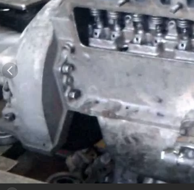

Ледоход "ЭЛИФАНТ"
« Ответ #157 : Марта 28, 2019, 10:49:37 am »
Пол века двигателя ездили в карьерах и по дорогам без асфальта с полуколоколом или огромными вырезами лючками для прохода вилки и регулировок , обслуживания . С довольно низким расположением двигателя . Оттуда появилась поговорка - карбюратор не сосает , маховик земля бросает .
« Последнее редактирование: Марта 28, 2019, 10:55:18 am от МВП »
На фотке у тебя газовская шестёрка, газ 51, окна регулировки клапанов, что привёл к примеру на фотке, чутка не корректно, они закрываются лючками на двух болтиках, буквально неделю назад на работе такой капиталил..Маховик с низу закрывается кожухом с жестянки, лапка сцепления, тоже закрыта, каким то дермантиновым чехлом....
