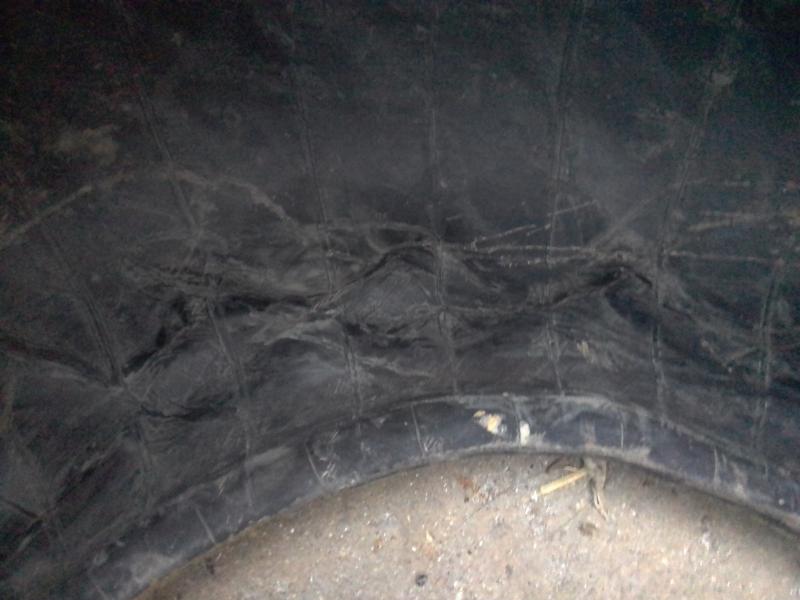

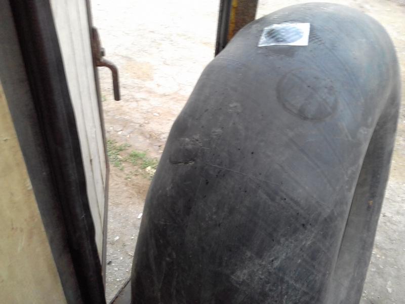

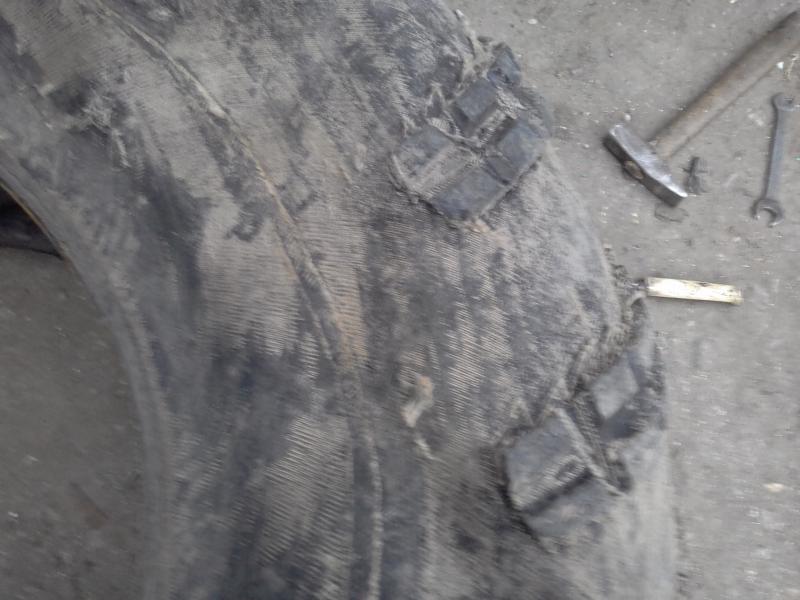

« Ответ #699 : Августа 08, 2017, 22:09:56 pm »
Пара км на спущенном в ноль из которых половина твердая дорога . Потом долго стоял . Решил посмотреть чего там внутри .
С виду все цело
Камера в бубырях  , похожих на оттиск складок колеса в елочку . Очередную дырку залатал
Внутри к старой жванине добавилось новой
Снаружи по прежнему все в порядке .
