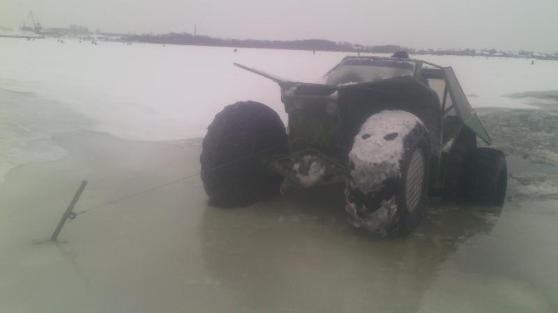

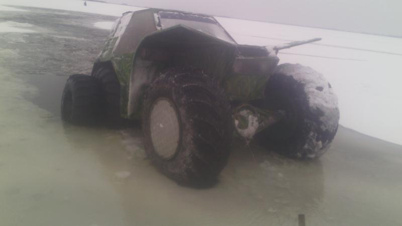

Не захотелось чупыри пробивать захотелось поровней дороги и опять попался  ::diablo::: прекращать надо как то , надоело уже изрядно .
Роет шипованное колесо .

« Ответ #782 : Января 26, 2018, 21:30:32 pm »
Вот ты Василий в этом деле не одну собаку съел,знаешь ,что нельзя в лесу по кустикам кататься ,там снег на весу,не осаженный,а на воде у травы сухолед как правило,вода уходит и лед висит,не намораживается больше.Это как торфяная яма в болоте.
ТРЗ-С
« Ответ #783 : Января 26, 2018, 21:41:52 pm »
Василий привет!
Вопрос?Если бы два передних колеса были зашипованы и оба крутились,выехал бы?
ТРЗ-С
« Ответ #784 : Января 26, 2018, 21:53:49 pm »
и лед висит
Нет его там . Проран .Подпорное  течение в озеро сильное , весь лед  размывает .
ТРЗ-С
« Ответ #785 : Января 26, 2018, 21:59:07 pm »
Вряд ли . В такую горку по снегу не идет . От них толку ноль . Вот если бы сильно спущенные были , то "горка" пониже бы была . И течением стаскивает .
ТРЗ-С
« Ответ #786 : Января 26, 2018, 22:13:45 pm »
От них толку ноль
Я думаю в такой ситуации задние колеса должны иметь водоизмещение в два раза больше,чтобы принять на себя весь вес вездехода и всплыть вместе с кормой.Вторые баллоны весить.
