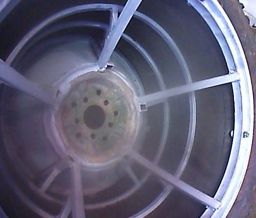

« Ответ #325 : Апреля 26, 2015, 23:16:34 pm »
Малость доработал колеса . Вставил конуса и колпаки

« Ответ #326 : Апреля 26, 2015, 23:25:22 pm »
ЁПРСТэ, теперь девки отражение тухлей будут рассматривать в твоих колпаках!

« Ответ #327 : Апреля 26, 2015, 23:53:16 pm »
МВП,  Вась а для чего кольца вварил ? Есть догадка ,но ни как не сформулируется в буквы  :(
Привет! Дык если давление сбросить, то на ободрыше поедешь, камера в конуса уйдёт! А так самое то что надо!  1*11

« Ответ #329 : Апреля 27, 2015, 08:48:19 am »
Накачано 90 по тонометру . Раньше при таком давлении ездить не получалось , сосок всеж по спицам стукался т.к. камера в свободном полете . Покрышка при перегрузе тоже начинала проворачиваться .
Теперь сосок думаю зашишен ото льда , камера от солнца , ну и с бескамеркой по минимальному давлению потягаться попробую .
