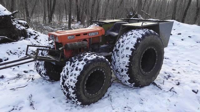

« Ответ #1271 : Февраля 05, 2019, 20:02:38 pm »
Можно и в болото на таком...

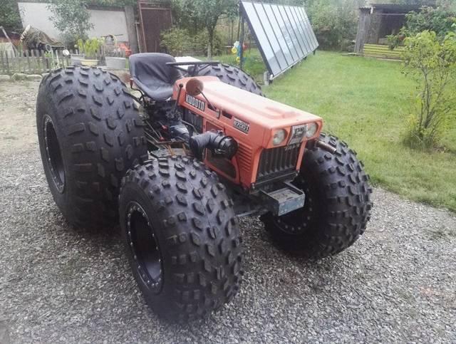

поехали !  ;) :)
Случайно увиденные.
« Ответ #1273 : Февраля 05, 2019, 20:11:16 pm »
Привод переднего моста постоянный или отключаемый,как удалось согласовать резину ?

« Ответ #1275 : Февраля 05, 2019, 21:09:24 pm »
Это фото с Дрома. Во Владике стоял на продаже...
У меня есть такой,13сильный .Задние полуоси толстые, крепкие думаю КФку выдержат легко.А вот передний мост...хоть и отключаемый, но жиденький....
Во Владике их много, а у меня один...
