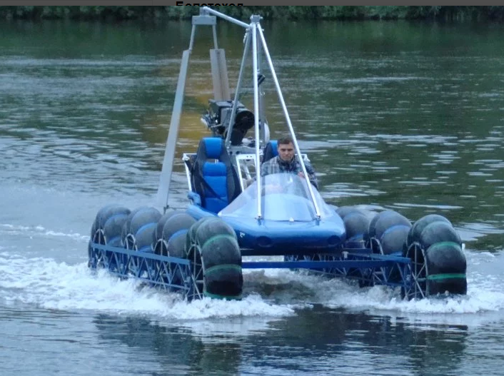

« Ответ #821 : Октября 31, 2018, 19:38:39 pm »
Вместо двух скользящих , восемь  катящихся .
Случайно увиденные.
« Ответ #822 : Октября 31, 2018, 19:40:29 pm »
Экзотика  ::cheesy::: .

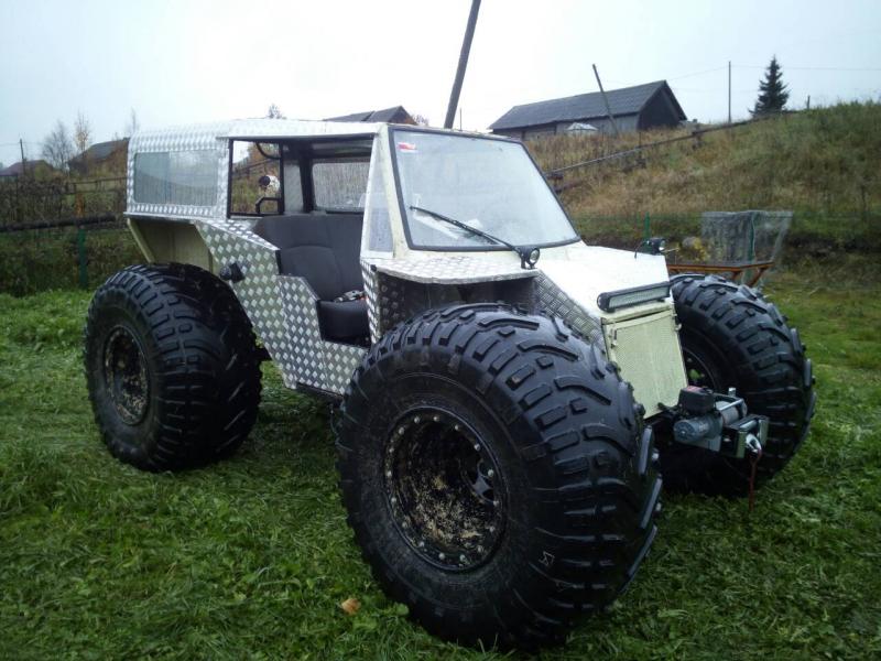

Вездеход моего друга Дяди Жени.
Дизель CD20 с акпп конечно.
Мосты сафарь.

« Ответ #829 : Ноября 06, 2018, 16:27:58 pm »
gudvin,  Есть где почитать посмотреть про него подробнее?
Случайно увиденные.
« Ответ #830 : Ноября 06, 2018, 16:38:43 pm »
Нет, он давно обещает тему создать, но пока увы
Спрашивай, что интерестно.
РК нет  ;)
Случайно увиденные.
« Ответ #831 : Ноября 06, 2018, 16:40:02 pm »
gudvin, Ну что Дмитрий обходит тебя Евгений на этой резине ? ;)
Случайно увиденные.
« Ответ #832 : Ноября 06, 2018, 16:42:22 pm »
РК нет  ;)
Ну сам же знаешь вопросы одни - сколько прет ,сколько жрет ,передаточное ,вес , подвеска ,что плохо а что хорошо  ::cheesy:::
Случайно увиденные.
« Ответ #833 : Ноября 06, 2018, 17:09:16 pm »
Он на другом берегу обитает и наши интересы не пересекаются.
Я ближе к Вологодской, а он в Карелии.
Мотор изначально стоял кубота 800кубовая вроде с кпп 09. Съездил я в гости, прокатился. Едет по грунтовой дороге 1-2 повышенная, мопэд вообщем.
РК стояла от иномарки парт-тайм, кг под 50 весом.
Уговорил его еле как приехать ко мне в деревню, 50км примерно. И ещё до этого два года ему на мозг капал, что мотор слабый будет.
Прокатился на моём, уехал и на следующий день купил этот дизель с автоматом.
По весу вышло кубота+кпп09+РК=ниссан+акпп одинаково.  Ездит теперь не нарадуеться.
Говорит теперь на заднем мосту спокойно проезжает, там где раньше на полном ездил. И даже колёса не буксуют благодаря акпп.
ГП в автомате около 4х, мосты 4,625.
Расход не знаю.
По дороге бежит бодро, за 40км разгоняется.
Подвеска сзади, рессоры. Впереди мост вварен в раму.
Всё нравиться.
Сообщение понравилось: Евген 66, LSV
Случайно увиденные.
« Ответ #834 : Ноября 07, 2018, 02:01:51 am »
Если нет рк то как же он на заднем проезжает? У него же сейчас всегда полный привод! Или есть отключение переднего?
Случайно увиденные.
« Ответ #835 : Ноября 07, 2018, 11:04:15 am »
Есть, хабами ручными.
Оффлайн Алексей 51
  • Сообщений: 303
  • Откуда: Мурманск
Случайно увиденные.
« Ответ #836 : Ноября 07, 2018, 14:06:20 pm »
Акпп - безмозглая? от какой модели Ниссан,как называется?
Случайно увиденные.
« Ответ #837 : Ноября 07, 2018, 14:22:15 pm »
Да конечно, простая.
Разницы нет с какой модели, главное чтоб под мотор CD20.
Небольшие отличия, как расположения троса переключения, спидометра датчик или под трос.
Вот если у вас сам мотор продольник, то ни какой автомат уже не встанет. Сам с этим столкнулся, хотел на везд поставить дизель, но придётся на простую буханку.
Случайно увиденные.
« Ответ #838 : Ноября 07, 2018, 14:35:39 pm »
Попроси продавца шильдик показать, нижняя строчка модель акпп, RL4 это простая 4х ступенчатая.
Строчка над акпп, модель ДВС  это CD20
Случайно увиденные.
« Ответ #839 : Ноября 07, 2018, 14:51:28 pm »
gudvin,
Дима,это 1973 год ? Я ищщо комсомольцем бегал. ::shocked:::
Это объём.
Год по вину можно узнать.
