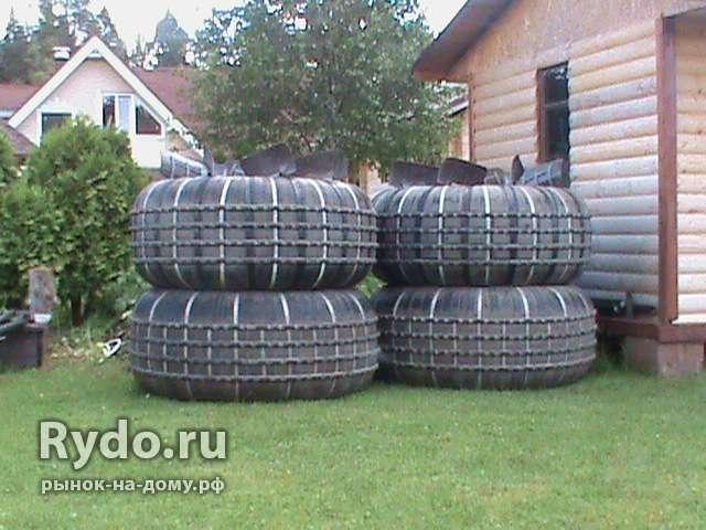

Случайно увиденные.
« Ответ #697 : Сентября 17, 2018, 09:16:18 am »
Водоизмещение 5т. , вес 800кг. плавающий, полноприводный, с не зависимой подвеской ( ход 26см. ), габариты машинки 4500х2300х2500, колёса 1650х700х500, 3х слойная шинооболочка
, беговые дорожки заменяемые по мере износа, шипы для уверенного движения зимнее время 128шт 5мм. шипов на колесе, , гидролапатки для движению по гнилым болотам и исключительному выходу на лёд и обрывистый берег
, двиг 4х т. 36л/с. , блокировки и пониженная есть, выдвижной винт д - 360мм,( доп. функция ) , откидные окна со всех сторон, скорость от 3 до 60км, расход gоплива мин. за счет легкости хода и высокого коф. амфибийности

« Ответ #698 : Сентября 17, 2018, 09:25:29 am »
Так был он у нас на форуме , правда даавноо  ::thinking::: .
Случайно увиденные.
« Ответ #699 : Сентября 17, 2018, 10:22:35 am »
.... и Михалыч тогда не оценил его снобизм.  ::cheesy:::  .... и я тоже.
