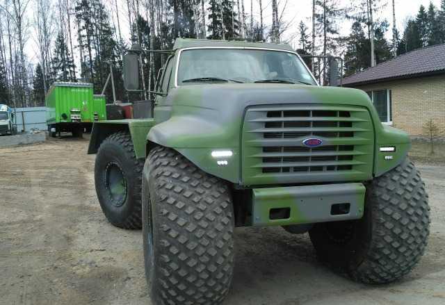

« Ответ #967 : Декабря 25, 2018, 18:33:00 pm »
Где узнать побольше информации про эту тачку?
Случайно увиденные.
« Ответ #968 : Декабря 25, 2018, 19:04:48 pm »

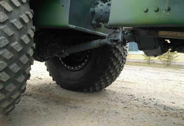

Если всё родное, как и кабина, то эти мосты вещь  1*11
Если на 8шпилек, то почти как шишкины.

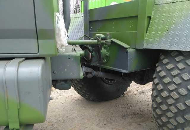

« Ответ #970 : Декабря 25, 2018, 19:24:44 pm »
На 7.20 что за муфта ?
узел перелома хлипким кажется, что за кулак? вроде меньше 66-го
Случайно увиденные.
« Ответ #972 : Декабря 25, 2018, 21:50:49 pm »
Его на авито продовали,в июне обьяву там видел,может и сейчас там есть,найти не смог. название тогда было"тром" а сейчас уже "Ford F - 800"  но это не Гринкевича,(Сургута)Гринкевич к этому вездеходу отношения не имеет.
Двигатель турбированный с интеркуллером Cummins 180 л.с 6 литров.
-Мосты Газ 66 самоблокирующиеся , Раздатка Газ-66,АКПП,
-Сочлененка, стоит торсион
-Резина 1600*700
- вес 1700
нашол обьяву на авито.https://m.avito.ru/sankt-peterburg/mototsikly_i_mototehnika/vezdehod_na_baze_ford_f-800_1317970340

Случайно увиденные.
« Ответ #973 : Декабря 25, 2018, 22:06:50 pm »
вес 1700
Сомнения меня берут.....
1975 кг.
« Последнее редактирование: Декабря 25, 2018, 22:13:31 pm от Юрий. »

Случайно увиденные.
« Ответ #974 : Декабря 25, 2018, 22:13:21 pm »
Этот вес был указан в июньском обьявлении на авито.и фотки тоже с того обьявления.странно то что за целый год как появилось первое видео,такое ощющение что этот вездеход с территории гаражей ни куда и не выезжал.нет видео больше.
« Последнее редактирование: Декабря 25, 2018, 22:24:06 pm от logza »
Случайно увиденные.
« Ответ #975 : Декабря 25, 2018, 22:18:10 pm »
Могут же люди, так беспардонно......   Там явно рама 66 резаная  и на шарнир собрана.

« Ответ #976 : Декабря 25, 2018, 22:45:02 pm »
Привет Василий!
Я, делал "муфту" для переднего моста.
Такие  же делаю на "МАРСы" вкл-вкл,лебёдки.
Машину,построил мой товарищ,потом продал,автору,видео.
Оффлайн Ed.
  • Сообщений: 665
  • Откуда: Красноярск
Случайно увиденные.
« Ответ #977 : Декабря 25, 2018, 22:46:35 pm »
Привет Василий!
Из шлицев карданного вала?

Случайно увиденные.
« Ответ #978 : Декабря 25, 2018, 22:48:44 pm »
почему?
шлицевая от колеса моцика,ИЖ
Так,я делал "муфту" включения лебёдки на первых,"МАРСах"
на М6,М10,М11,"муфты",другие..
« Последнее редактирование: Декабря 25, 2018, 22:53:41 pm от Евгений 103 »
