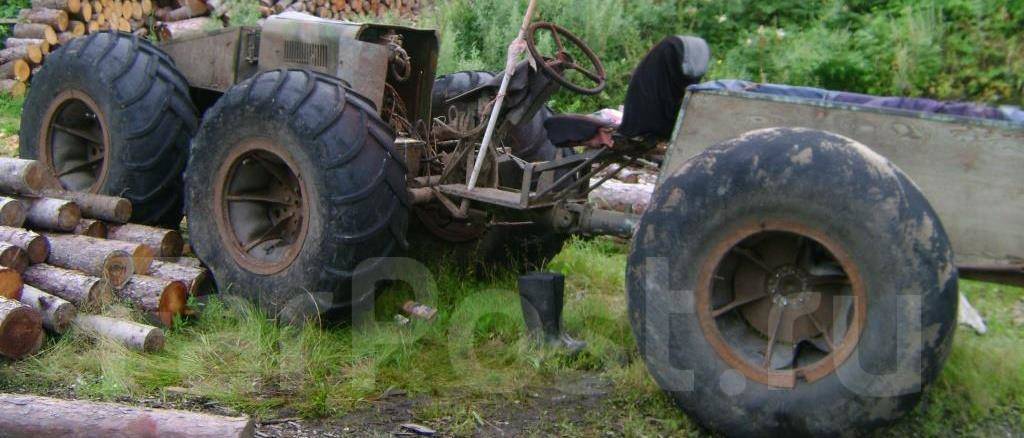

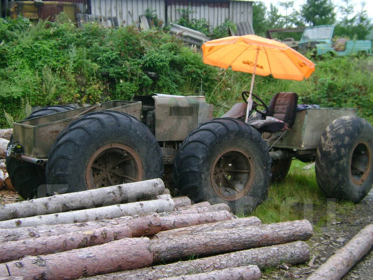

 На раме два моста Волга 31029- ведущие, третья ось(мост от японки) поворотная, работает в трёх плоскостях. Колеса диаметром 1,4 м. Раздатка- ГАЗ-69. Двигатель с коробкой- ОКА, в настоящий момент снят, для установки японского литрового мотора с вариатором.

« Ответ #442 : Апреля 26, 2018, 09:55:48 am »
От самолёта ? На узел сочленения бы ещё глянуть.

« Ответ #443 : Апреля 26, 2018, 12:53:16 pm »
Так видно же... На нижнем ::shy:::

« Ответ #444 : Апреля 26, 2018, 19:15:55 pm »
На нижнем
Точно,разглядел,думал кардан на привод. -hi-
