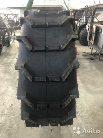

Для для снега другие колёса нужны .
Я вчера весь день снег убирал , мои КФки даже по льду снег толкают (хуже конечно , но толкают ) .
Для глины мой вариант не сгодиться , а вот для снега , льда помоему огтнь .
  • Сообщений: 14624
Случайно увиденные вездеходы.
« Ответ #3396 : Февраля 01, 2022, 10:49:23 am »
Просто ездить на них никто не умеет . Чем агрессивней протектор тем больше вкалывается в снег и тем нежнее надо на колесо напирать а не рыть как они привыкли . Опорная площадь равна у лысого и агрессивного .Лысое при провороте роет скачками но за два оборота не глубоко . Агрессивное при том же моменте только думает начать рыть или пока катиться , но от него требуют чтоб счас же поперло как в грязи . Копать снег им нельзя , только накатываться . Быстрее на пол кмч ехать не получится надо успокоиться и ровнять натяг без буксовки оно становится милым и послушным и волокет не только себя а и пузо не сравнимой площади по трению , если варежкой мух проловишь или отвлечешься букс зароет с пол оборота до оси .

На лысом колею меньше ковырять будет и чуть быстрее пойдет . На целяке один в один . В колее чуть плотность подковыривает . На горку уверенней зайдет .

Шина Феникс, двухслойная, низкого давления,1450/500/24, фактический размер 1380/560 ( на диске шириной 450 ) высота грунтозацепа,по центру колеса 30 мм,вес 70 кг.цена  38 500 руб.Производитель: Волтайр
