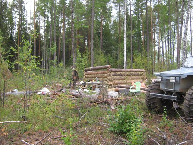

В свободное от стрельбы время на весенней охоте, шло строительство избушки "Приют Охотника".
Раскряжеван и ошкурен лес. Напилины плахи.
Ягуар работал трелёвочником.

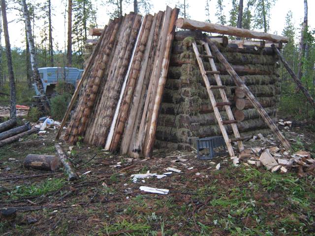

« Ответ #267 : Августа 30, 2013, 23:17:51 pm »
Наверное уже все наши форумчане-охотники избушки построили..... Ни кто ничего не пишет...

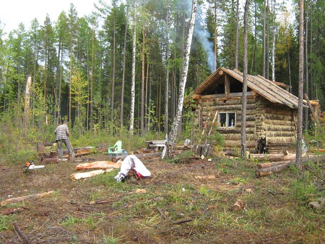

А мы тут с друганом немного поупражнялись пару дней:
 День первый
 День второй
Продолжение следует....

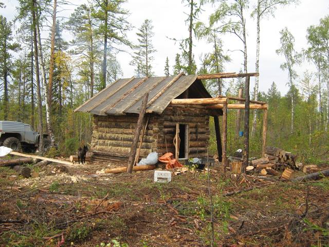

Re: Строительство охотничьей избушки.
« Ответ #274 : Сентября 08, 2013, 19:33:48 pm »

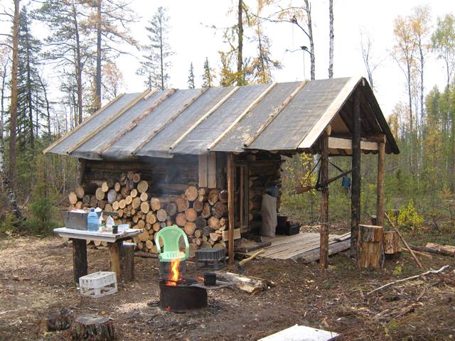

Сегодня ещё немного покарячились.     14 сентября (открытие охоты) бум отмечать с новой избушке ! Остались мелкие недоделки - ввиде навеса и конапачения стен.

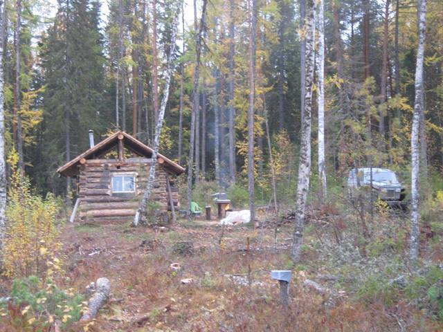

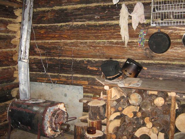

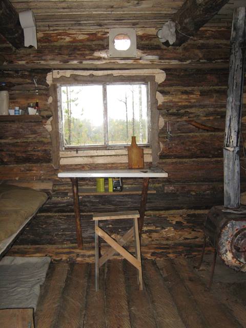

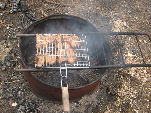

« Ответ #277 : Сентября 25, 2013, 20:57:51 pm »
Строительство подошло к своему логическому завершению.
Интерьер.
Печурка излучающая душевное тепло.
Зона барбекю.
Вид с болота.
« Ответ #278 : Сентября 25, 2013, 21:31:20 pm »
Печурка с оборотом и экономка - супер!
