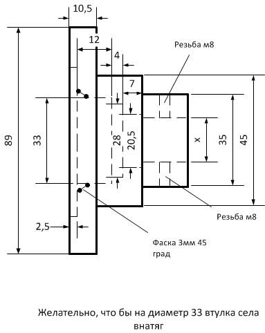

Оффлайн РоманЮК

Роман, хоть немножко прокомментируй- ШО ЭТО ТАКОЕ?
 Почему столько деталей и зачем такая точность?

« Ответ #196 : Января 12, 2014, 20:53:16 pm »
Верхний эскизик - втулка на кардан со стороны КПП. Внутрь всавляется серединка от диска сцепления и обваривается. Во втулке просверлены отверстия под фланец кардана Нива.
Вторая как раз о чем ты спрашиваешь - втулка к вариатору. Состоит из двух деталей сама втулка и фланец. Фланец прижимает втулку центральным болтом к валу вариатора. Во втулке и фланце просверлены отверстия под фланец кардана Нива.
Если нужно, поищу фотки. :)

Нашел только общий вид. Можно было и одной деталью на варик обойтись, но геморно точить. Потому дополнительно выточен фланец для крепления втулке к варику.

Роман, мозг мой закипает- вот эта "шайба", она только  для того чтобы болтом закрепить фланец?
И как она центруеться по отношению к ОБОИМ фланцам? Только болтами?
