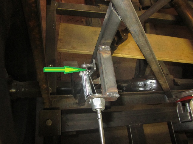

Поломка №2.
На обратном пути лопнула проволока в тросе газа.
Хватило запаса проволоки. С собой тоже был новый.
Нужно переделывать узел.
