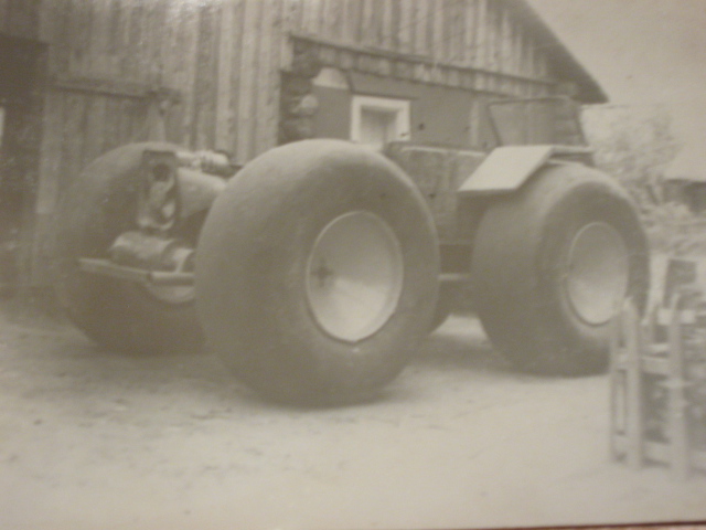

А на фото первого серьёзного дринчика Тырданова смотрю и сейчас балдею: Как мы на испытаниях кипятком на ляшки писали от счастья и гордости, но это было ну ОООООчень давно...
