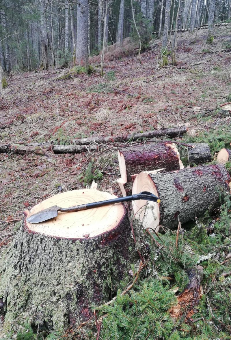

Может быть будет спрос у компаний занимающихся строительством срубов из реликта, 90см+
Там же надо точечно свалить и вывезти ствол, не повредив остальной лес.
Тром 8 и Тром 8 УЭС
« Ответ #285 : Апреля 28, 2021, 17:39:44 pm »
из реликта,
У нас часто 3-4 метра от корня гниль при диаметре 70-80 см.
