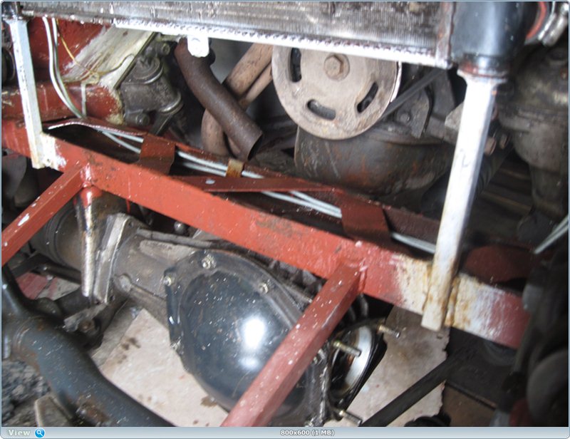

Сдвиги есть.Заменил пыльники на приводах, закрепил рпм,задний мост прикинул.Завтра попробую рамы поженить :shocked:.Крепление рпм подсмотрел в Чижике :wink:.Есть маленький косячок в крепление вержней рамы но легко устроним подкладкой кусочка металла 4мм толщиной

На заднем мосту не сильно задран хвостовик, или фотка так искажает ?

сергей 163 rus Серег , там где рпм на балку прикручен надо проходные втулки вваривать ,  чтоб полки профиля меж собой расперты были . большие шайбы там не спасут .

Самопал хвостовик задран .но эт временно стремянки москвичёвские короткие .менять буду и выставлю тогда.МВП Василий они там стоят ток под шайбой не видно.рассверлил профиль с одной стороны вставил втулочку  и прихватил.Вот думаю косынок балку с рамой усилить 2 штуки с низу хватит или ещё 2 сверху варить?Вот ещё мысля мелькнула  может у рпм тоже хвостовик преподнять чуток.или потом по раздатке уже смотреть?

Вот думаю косынок 2 штуки с низу хватит или ещё 2 сверху варить?
скорее всего хватит . профиль полуторка ?

профиль 2мм косынки 3мм
Сергей,если двиг будешь ставить спереди ,то эта поперечина будет мешаться. Я на Ягуаре по началу так же сделал..... Потом выкинул.

у меня восьмерочный вроде не в середине размещался ... умещался , но кузов самодельный был . может речь про оковский беез изменений тогда наверное не влезет .
когда рвался рывками , козявило ету балку .... да что и говорить сами привода выдирал бывалочи .

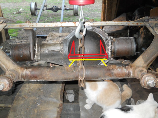

Screens:
Re: БМС-4
« Ответ #57 : Июня 04, 2013, 15:29:47 pm »
Я окодвигатель ставил над мостом таким образом ,что бы РПМ распологался между двигом и кпп. С зазорчиком ,естественно. По этому перекладина была не кместу.
Даже с креплением за "хобот" РПМ эти две шпилички не серьёзно.  У моего карифана их постоянно выламывало.
Может так ,как вариант.   :undecided:

МВП вместо профиля на балку  хотел кусок металла размером как профиль.но тяжолый он.Владимир Николаевич с низу шпильки ваще не серьёзные и держат.Вариант с креплениями к крышке поже рассматривал .Даже почти сдалал .По размещению двигателя пока не заморачивался .Поженю полурамы погда и прикину.

с низу шпильки ваще не серьёзные .
Не серьёзные - эт точно! У меня три из шести обламывало. Похоже просохатил затяжку.
